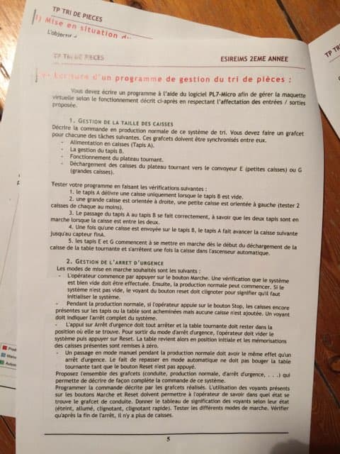

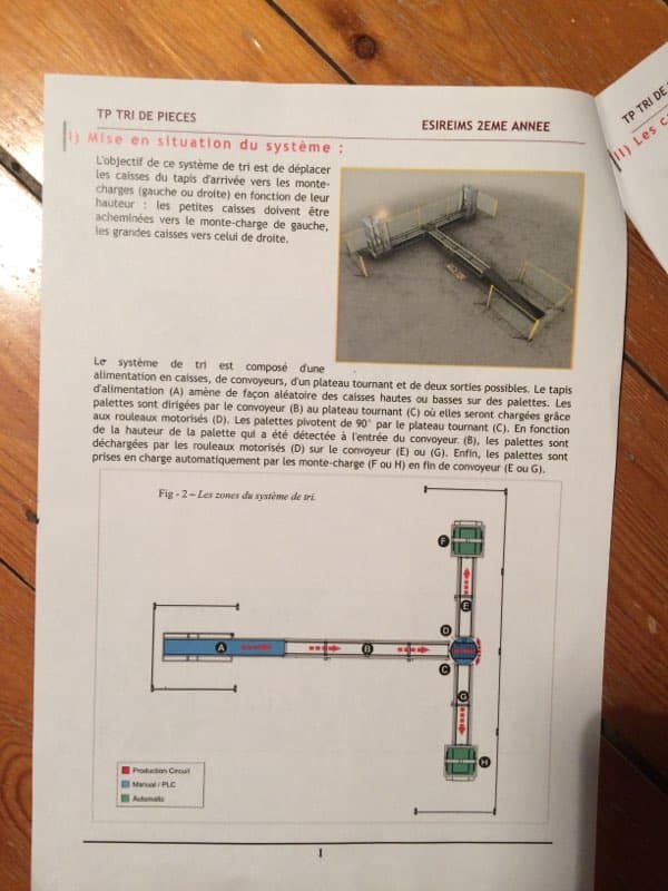

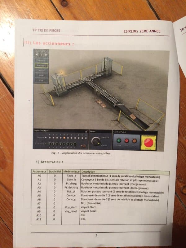

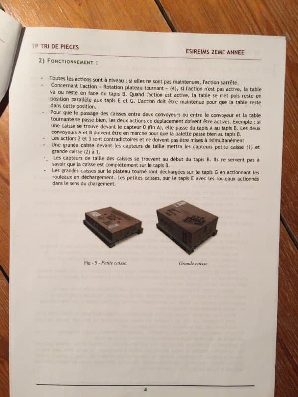

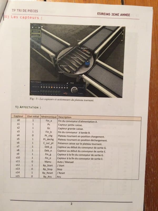

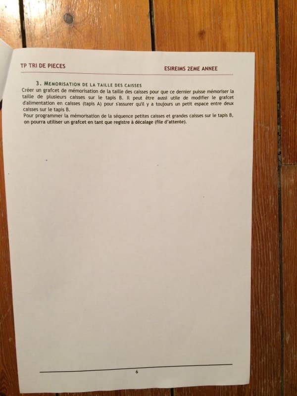

je suis étudiante, débutante en graphcet et j'ai un projet à réaliser via le logiciel PL7.
Il s'agit d'un convoyer triant des caisses de deux tailles différentes ( petites et grandes).
Pouvez vous me donner quelques indications pour commencer ?
