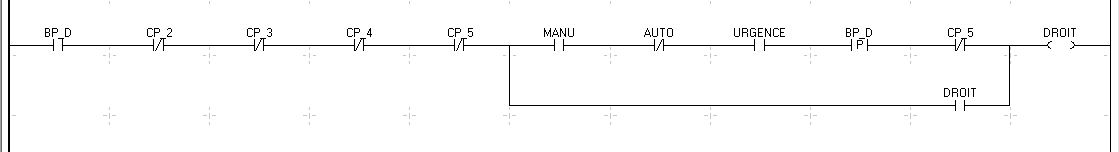

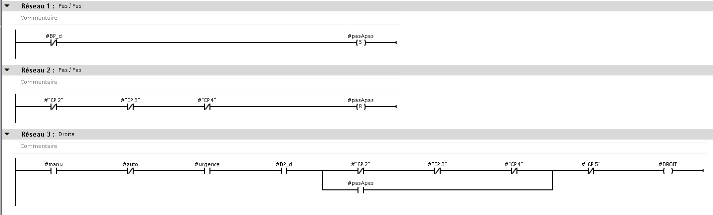

je travaille sur un projet sur le Logiciel TIA Portal, je suis bloqué sur cette étape : Quand j'appuie sur le bouton droit "Bp-D" le chariot va a droite et j'ai mis sur le ladder qu'il doit s’arrêter a 2 conditions : soit lâcher le bouton droit " Bp - D" ou soit il est dans l'un des capteurs ( Cp 2,3,4 ou 5) ! jusqu'ici y a pas de problème , le problème est quand j'appuie encore une fois sur le bouton droit " Bp-D" pour que le chariot démarre encore une fois vert la droite, le chariot n'y va pas et reste sur le même poste '(2, 3 ou 4). y a t-il une solution svp ?
Voici une capture d'écran du Ladder

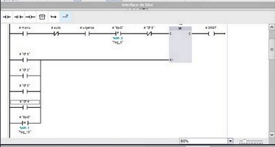

Oui changer l'interface chaise clavier( ou travailler sur front montant ou encore éviter les bascules SR).

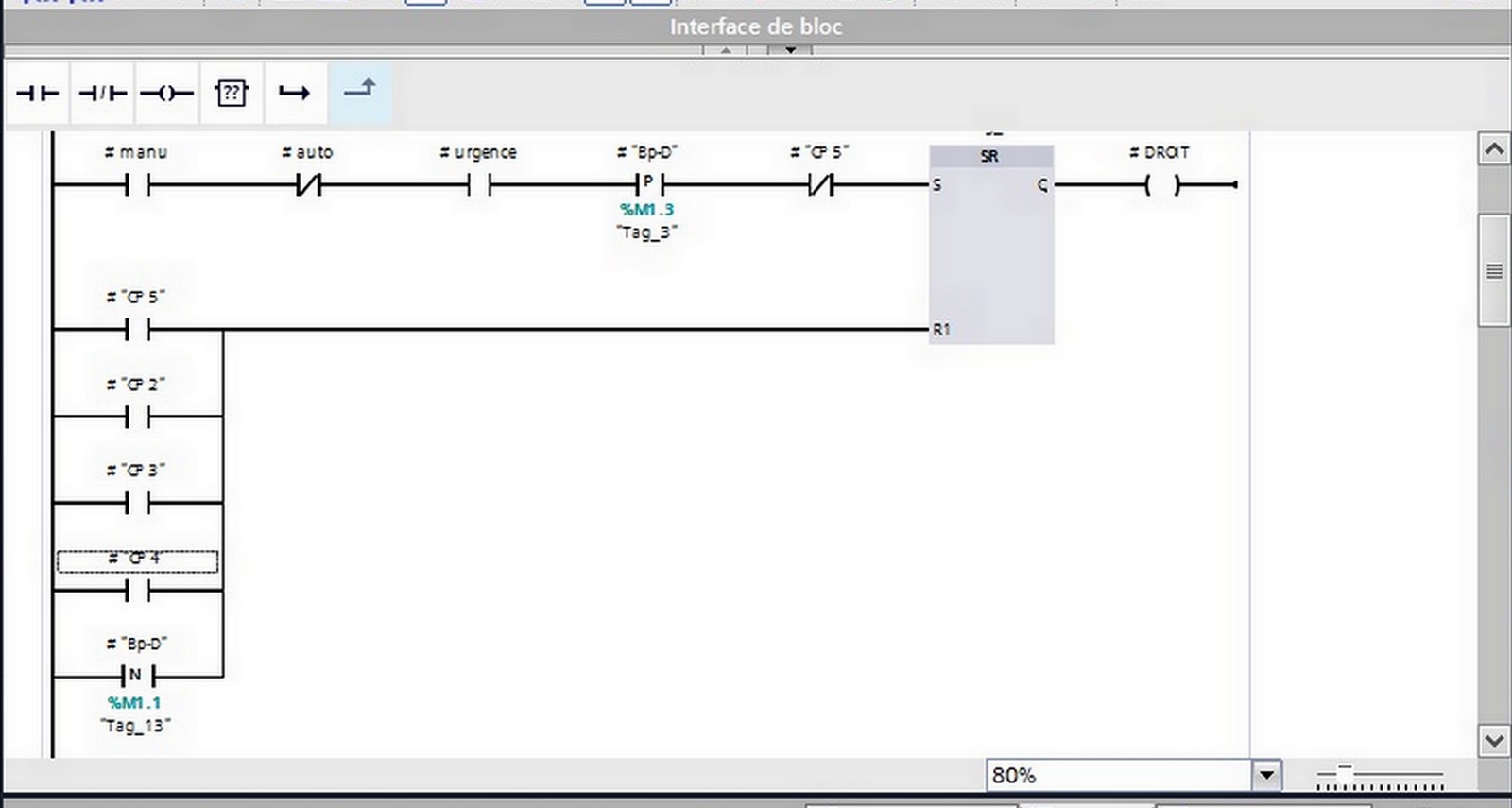

Interface chaise clavier j'ai pas bien compris ?? pour le front montant c'est mentionné dans le cahier de charge du coup je dois travailler avec, et pour la bascule SR c'est pour compresser le Ladder et eviter de mettre trop de réseau ! mon problème c'est qu'il n'arrive pas a passé la condition ou il est dans le capteur (2,3 ou 4) ??
Re: Problème de saut de condition
si tu est sur le capteur 2 3 ou 4 forcement tu reset la commande..
tu peux par exemple faire un reset avec un front montant des capteurs 2 3 ou 4.
mais bon attention au rebond des capteurs.

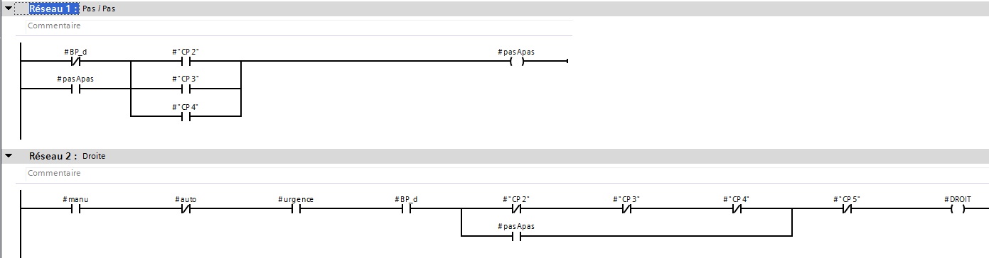

Si j'ai bien compris tu souhaites faire un pas à pas sur chaque position avec arrêt sur extrême en CP_5?

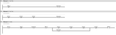

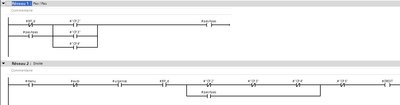

Et la version S/R free :
j'avais pas compris ce qu'il voulait faire, récapitule:
Arrêt à chaque CP et re-démarrage avec le commutateur BP_D pour aller au prochain CP ect..... c'est ça ?
Si c'est le cas, ce que tu as fais c'est bon juste à mettre des fronts montants sur les CP sur l'entrée RESET
ceci dit, BP_D c'est un commutateur ou un bouton poussoir ?
