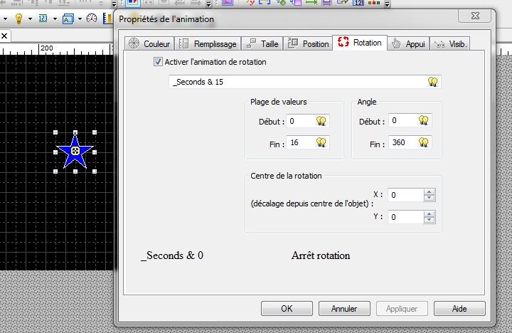

Re: Bibliothèques d'images
Sur Vijeo-designer je fais tourner le dessin sur 360° pour donner une impression de mouvement de rotation
[attachment=0]_rotation.JPG[/attachment]
Cliquer dessus pour agrandir la photo

Jolie feinte ! bien vu

Pour style et transparence j'utilise dès que je peux des images PNG. Et un jour peut être je pourrais aussi faire tourner mes images sur TIA PORTAL !!
