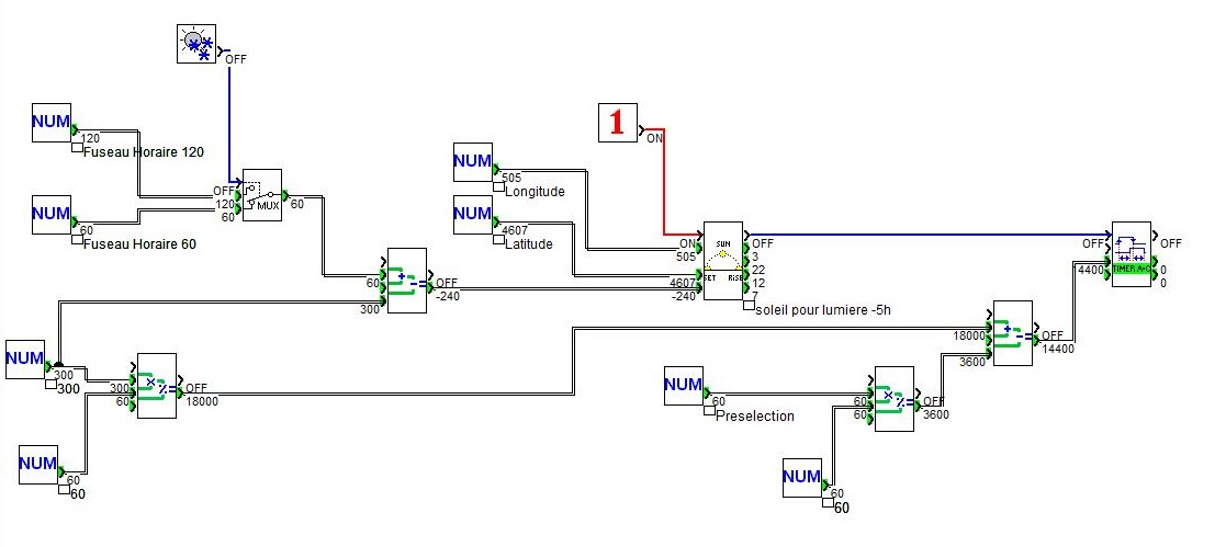

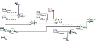

Comme promis, voici comment j'ai fait pour avoir un signal "Avant couché du soleil"
j'ai enlevé tout le reste du programme pour eclaircir.
Le fuseau horaire est décalé de 5 heure, si le num "préselection" est a 0 (min), la tempo a 18000 en preselection donc 5 heures.
Si le num "preselection" a 60 min comme la capture, la tempo a 14400 en preselection, donc 4 heures ... donc sortie active 1 heure avant couché du soleil ...
Forcement la preselection maxi doit etre 300 minutes.
Itasoft, je te prend l'idée de ta "bidouille infâme" pour date et heure courante qui est 100 fois mieu que ce que j'avais fait avec un time prog, un preset-hmeter, des aditions ...
