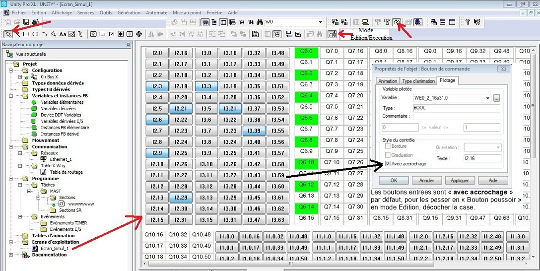

Dans le simulateur de Unity pour les tests il manque cruellement une boite à bouton pour forcer les entrées et visualiser les sorties, la moulinette génère automatiquement un écran d’exploitation « Boite à Boutons »
Ecran d’exploitation fichier .XCR à importer dans le projet Unity pour l'avoir envoyer l’image du Rack pour personnaliser la boite aux E/S de l'automate.
----cliquer dessus pour agrandir
