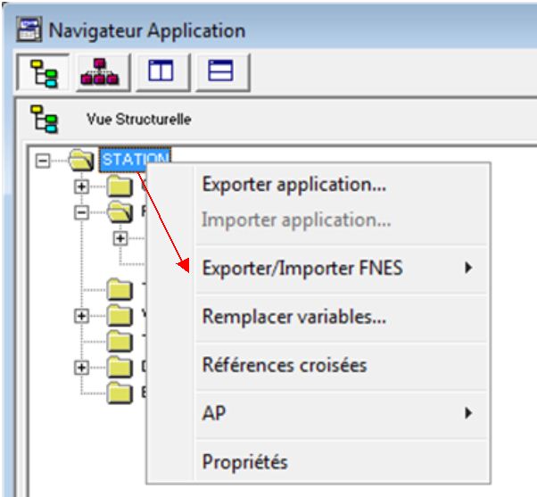

je cherche à faire un inventaire du parc schneider de mon entreprise. Essentiellement des Premium.
Il a t il possibilité d' imprimer depuis la configuration matérielle, la configuration complète de mon automate??? modèle de cpu rack et le reste...
Merci par avance.
bye
Messages : 7807
Re: Pl7 Pro 5.5 et configuration matérielle
Dans STATION clic droit faire exporter/importer FNES / Exporter FNE
Et passer le fichier *.fne exporté à la moulinette ci dessous .
Procédure :
Copier les lignes du script ci dessous et les coller dans le « Bloc notes » enregistrer sous ExtraitMatos.vbs
Avec l’explorateur de fichiers cliquer sur ExtraitMatos.vbs pour lancer la moulinette et ouvrir le fichier *.fne
Résultat dans fichier *.txt

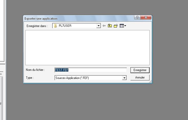

Déjà, merci pour le coup de main.
Par contre quand je fait de l'export ça me propose uniquement .FEF et non FEN.... et ça ne fonctionne pas....

du coup j ai remplacer :

Et ça me sort un fichier txt vide

il faut pas exporter l'application mais faire et rien modifier dans le script, tu sais pas lire ?
Dans STATION tout en haut de la liste clic droit faire exporter/importer FNES / Exporter FNE

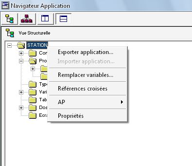

Message par lolodu013 »
je dois mal comprendre. regarde mes photos

je comprend mieux ce que tu di
t mais tu vois bien que je n'ai pas le même onglet

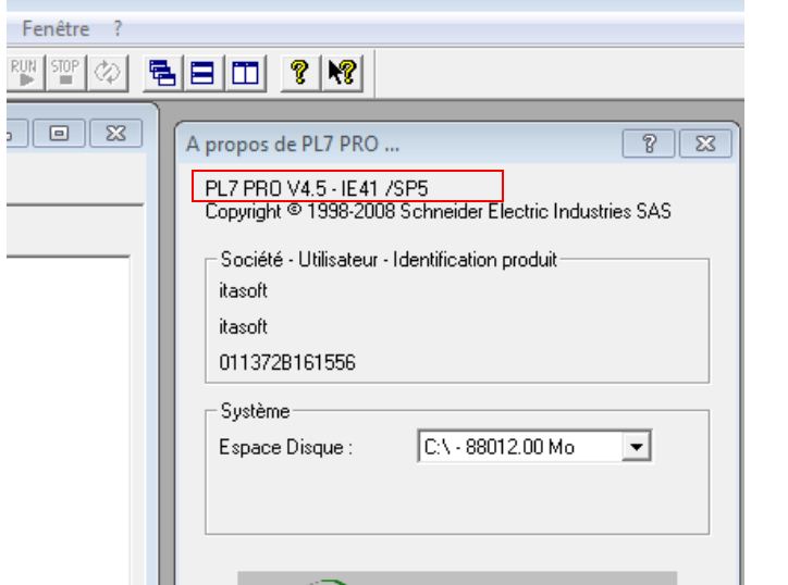

arfffff j ai le V4.5 pas le 5.5
