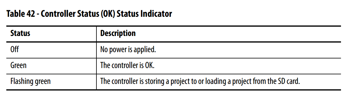

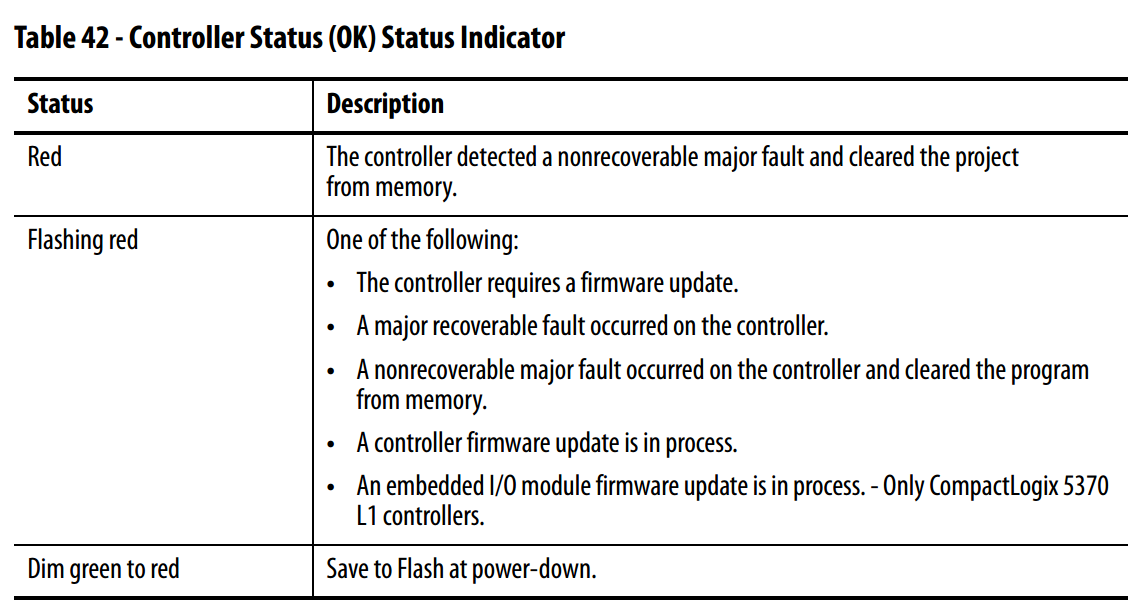

Je ne sais pas si cela peut aider mais :
Controller Status (OK) Status Indicator a écrit :RED : The controller detected a nonrecoverable major fault and cleared the project
from memory.

Merci Ulairi, ça n'aide pas vraiment, je ne peux pas me connecter à la CPU, ni sur USB, ni sur Ethernet, donc, je ne peux pas télécharger de projet ou de firmware...Ulairi a écrit :Je ne sais pas si cela peut aider mais :
from memory.
