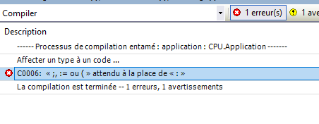

Je suis sur un petit projet avec un M241 sous Somachine V4.3.
C’est la 1ere fois que j’utilise Somachine, et ce soft commence à me sortir par les yeux. :x :x :x :x
Bref, je compile de temps en temps pendant la création de mon programme afin de ne pas avoir une tartine d’erreur a la fin de mon projet.
Je me retrouve avec une erreur que je ne saisi pas.
C0006 : « ;, := ou ( « attendu à la place de « : » sur mon bloc de programme Défaut. Je précise que mon programme est en Ladder.
Avez-vous une idée ?

Salut..
difficile de te dire sans la copie de la ligne en défaut.
Regarde si tu n'as pas une affectation %MWxx := 10 par emple

Problème résolu.
J’avais déclaré une variable dans mon block défaut et une autre dans GVL, les deux avaient la même adresse.
