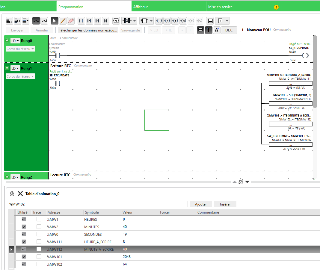

je dois réaliser un programme pour changer la date et l'heure de mon automate (horloge ) donc j'utilise les mots systèmes %SW49-%SW53 on activant le bit système 50 qui me permis de changer les données
j'utilise des mots mémoire pour modifier ces mots systèmes de (RTC) mon problème, j'essai de d’écrire les minutes et les heures dans des mots différents dans %SW 51 (HHMM)
comment faire pour écrire dans le mots %MW2 pour changer l'heur dans %SW51 (HHMM) en utilisent deux mots qui vont écrire les heurs et les minutes séparément ?

exemple:
les heures sont dans %MW100 et les minutes dans %MW101 en décimal:
(*les convertir en BCD *)
%MW102:=ITB(%MW100)
%MW103:=ITB(%MW101)
(* décaler *)
%MW102:=SHL(%MW102,8)
(* masquer*)
%MW103:=%MW103 AND 16#00FF
(*resultat en BCD*)
%SW51:=%MW102 OR %MW103

Salut KOUKOU,
Voici la solution à ton problème:
Tu as juste à déclarer 2 mots (%MW111 et %MW112 dans mon exemple) que tu écris dans l'IHM. Et par la suite tu écris le code suivant et cela te modifie les heures et minutes de l'automate.
