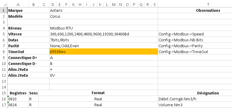

J'ai un souci pour traiter une information venant d'un compteur ITRON Chorus en modbus
La structure réseau est la suivante :
PREMIUM => ETG100 en Ethernet IP
ETG100 => ISB + 1 et ISB+ 2 en RS485 2 fils
ISB+ => CHORUS en RS232
Je communique avec les deux compteurs, je récupère bien les compteur éternel qui sont la même valeur entre se que j'affiche en supervision et sur l’IHM du compteur sur site.
Mais quand je veux récupérer le débit instantané je n'arrive pas a traité l'information selon la table d'échange c'est un FLOAT donc un REAL.
Quelqu'un ici a déjà utilisé ce type de compteur de gaz ?

c'est sur UNITY ou non ?
admettons que tu récupère le débit instantané dans 2 mots de 16 bits %MW100 et %MW101
sur PL7-PRO tu doit retrouver la valeur dans %MF100
sur UNITY déclarer une variable de type REAL à l'adresse absolue %MW100

sur la table d'échange c'est bien un FLOAT donc un REAL sur 32 bits ?

Je suis sur unity et un real sur je sais pas combien de bits rien n'ai donner sur la table.

mettre photo de la table

J'ai retrouvé une archive de mon projet sur un disque dur externe. En fait on ne récupérait pas grand chose dans le compteur à par le débit corrigé en Nm3/h et je ne sais pas si c'est le débit qui t'intéresse. En tout cas c'était du real donc variables 32 bits.

Voici la table
sur la table, ou c'est écrit que c'est du REAL ??
Voici la table

C'est pas écrit mais c'est du réel, du moins moi c'était du réel donc je suppose que toutes les valeurs de ce genre sont en réels.

Bon je n'arrive toujours pas a traiter l'information de débit en instantané.
