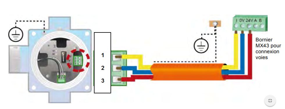

j'ai commandé une centrale de chez OLDHAM une MX43 pour remplacer une MX42A defaillante..
la centrale est arrivé avec une configuration pour la detection du methane apr defaut, or nous voulons faire la detection du butane....nous utilisons des detecteurs OLC50D avec la MX42A et nous n'avons pas changer de detecteur,,...
quand on met la MX43 en marche, on obtient l'affichage (defaut,UDS) et on ecrit ''capteur en boucle ouverte''...
et j'iamerais savoir comment remedier a ce probleme pour le bon fonctionnement de ma centrale..

le capteur est bien branché comme ci dessous ??

wi parfaitement..au debut j'ai cru que cetai les capteur dc jai tou debranché et malgre cela ce toujour pareil.."capteur en boucle ouverte"
je sai que la centrale ce parametre via le logiciel COM43 histoire d'identifier les differents capteur et type de gaz a detecter...mai malheuresement j'ai pas en ma possession ce logiciel...
et j'iamerais egalment savoir siles capteurs OLC50D sont compatible avec la nouvelle centrale MX43?

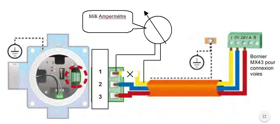

"capteur en boucle ouverte" ça voudrait dire que le capteur ne délivre aucun courant, le mesurer avec un milli Ampermètre il doit sortir au mini 4 mA
Sinon d'après la doc le capteur à besoin d'être calibré.

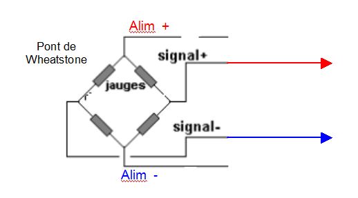

je viens de voir sur la doc que le capteur OLC50D c'est pas un 4/20mA mais un pont de wheastone, c'est pas la meme chose.
il se peut que c'est pas compatible avec la MX43

Dna s la configuration de la MX43 il ya deux possibilite ;
soit du digital soit du 4-20mA..
dans quelle categorie je peut placer le OLC50D qui est un pont de whaestone

le pont de whaestone c'est pas du digital mais c'est pas non plus du 4/20mA disons que c'est dans la categorie analogique.
