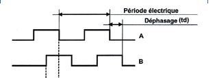

Je pensais mettre deux fibres pour savoir dans quelle sens la bande va.

Si tu câbles tes fibres sur les entrées A et B du compteur rapide, ça comptera et dé-comptera suivant l'avancée ou le recul de ta bande.
Il faut juste vérifier ta fréquence maxi de comptage....

si tu met 2 fibres à la place du codeur il faut qu'elles soient décales de 90° pour compter/décompter

@ Itasoft : Merci pour ta précision sur le décalage

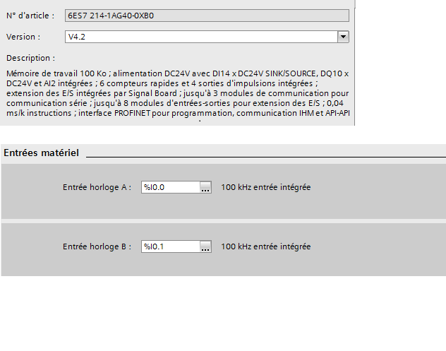

Par contre j'ai beau chercher, je ne trouve pas de carte codeur pour un S7-1200, j'en ai une pour un S7-1500 mais ca va faire un sacré devis :/
Il n'y a pas de possibilité avec un S7-1200?

Par exemple, l''automate S7-1214 possède nativement plusieurs entrées de comptage rapides (pour 6 compteurs rapides).
Pour du comptage en voie A et B, la fréquence maxi est 100khz.

dehell a écrit : 24 avr. 2018, 10:10 Par exemple, l''automate S7-1214 possède nativement plusieurs entrées de comptage rapides (pour 6 compteurs rapides).
Yes, je suis complètement passé à coté! En créant le projet sous TIA pour vérifier, je vois que ça correspond bien à mon besoin.
