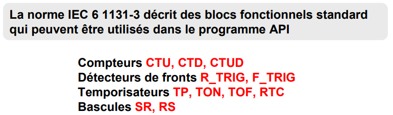

Re: Variables rémanentes Somachine
Cela fait partie de la norme IEC 61131-3. En tout cas en ST sur les CX de Beckhoff, si tu veux faire des fronts ça passe obligatoirement à travers des FB.
- Messages : 2254
Ça fait peut être partie de la norme mais il y a écrit "qui peuvent être utilisés, pas "qui DOIVENT être utilisés" donc ça pourrai très bien marcher comme les autres fronts des automates Tele ou Schneider en littéral qui se faisait de la même façon depuis 30 ans au bas mot. Mais bon ce serait surement trop simple pour les tordus qui ont pondu ce truc
