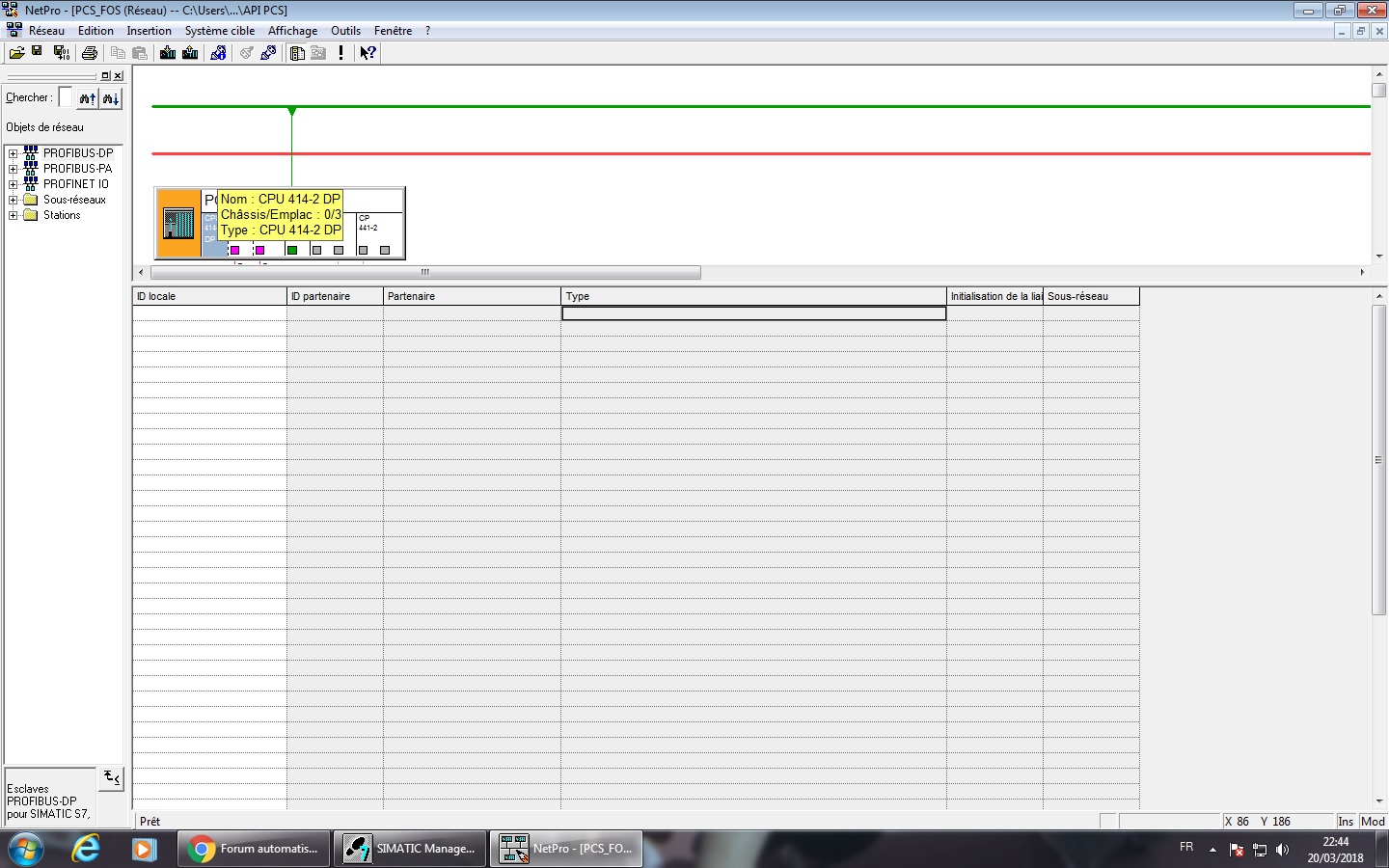

J'ai un petit soucis. J'ai perdu toutes les configurations des liaisons de mon S7-400 Maître. Je comprend pas comment...Alors je comprend pas pourquoi la couleur orange. surement parce que justement j'ai perdu toute mes liaisons.
Quand j'essai de me retaper les liaisons une par une,il n'y a rien à faire. je tape mon ID locale 1 et impossible de la faire afficher. Mon net pro ne veut rien savoir? Des idées??
Merci par avance

en compilant ma CPU revient blanche , mais impossible de rajouter une liason

D'où proviens ton projet ?
Il était sur ta console, VM, PC ou tu l'as désarchivé et il venait d'une clé USB ou d'un réseau ?
Pourquoi cela, vérifie les propriétés du répertoire de ton projet.
Quant à la perte de tes liaisons, perso la seule fois c'est lors de la création d'un projet pour récupérer les blocs de l'API.

disons que mon projet c'est balader de PC via un PG et retour PC. A chaque fois ca venais d'un clée USB et jamais archivé. Juste copier coller du projet...
Bon , j'ai fait un "enregistrer sous" avec enregistrement lent. Et du coup j'ai repris la main sur les liaisons. J'ai donc rétabli mes liaisons manquantes sans problèmes.
Alors maintenant, pourquoi ces liaisons on disparu??? mystère....

Tant mieux pour toi.
Mais ne jamais promener le répertoire comme cela, toujours faire une archive et désarchiver ensuite.
Petite astuce, si dans ton projet, tu dois utiliser un autre logiciel, créer dans ton projet dans l'explorateur windows un répertoire et colle la sauvegarde de l'autre logiciel. Comme cela, lors de l'archive tout est sauvegardé.
Cela évitera d'entendre par le client "Ah non, je n'ai pas ce fichier".

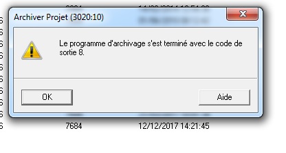

Merci pour les conseils. Par contre j'essai d'archivé, je sélectionne mon projet et le dossier cible et pourtant rien ne se passe. Je n'ai pas de dossier archive qui se crée...

Comment rien ne se passe, pas de message d'erreur ?

Attention, quand tu veux faire une archive tu sélectionnes ton projet de simatic manager et le reste doit être fermé (xref, hwconfig.....). Est ce le cas ?

6 Message d'erreur "Exit Code 8"
Lorsque la fonction d'archivage de STEP 7 est interrompue avec le message d'erreur "Exit Code 8", il s'agit ici de problèmes de structures du fichier d'archivage. Réorganisez votre projet STEP 7 par la fonction "Fichier > Enregistrer sous..." et dans le dialogue "Projet enregistrer sous", sélectionner l'option "Avec réorganisation (lent)" . Après cette mesure, le projet STEP 7 peut à nouveau être archivé.
