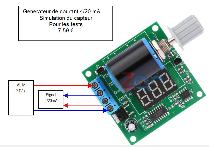

Générateur de courant 4/20mA
j'utilise ce Générateur de courant 4/20mA pour mes tests du process , je le conseille chaudement.
cliquer dessus pour agrandir
https://fr.aliexpress.com/item/4-20mA-D ... 0e8fGz6HWS
https://fr.aliexpress.com/item/CNC-Puls ... eLevelAB=0

Tu as besoin du 24VDC du coup. Pratiquement comment tu fais ? Tu piques sur une alim dans l'armoire ?
Messages : 7810
Re: Générateur de courant 4/20mA
en principe je fais mes tests avec l'automate sur la table avant de l'installer sur le site et sur ma table ya toujours une bourre de 24Vcc

Je vois. C'est une solution en effet la moins chere qui existe ny a qu a voir le cout des generateurs 4/20mA sur le net.

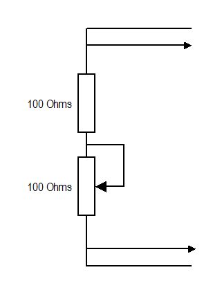

Messages : 7810
Dans la Section "Pas cher " lol
simulateur sonde pt100
cliquer dessus

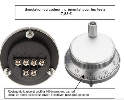

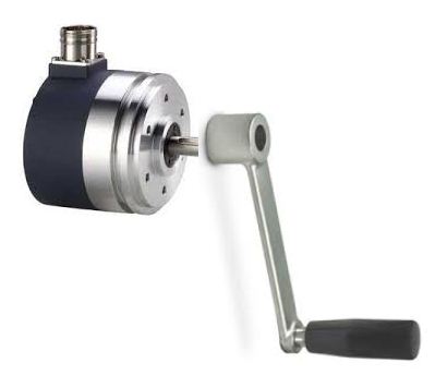

Messages : 7810
simulateur codeur incrémental
