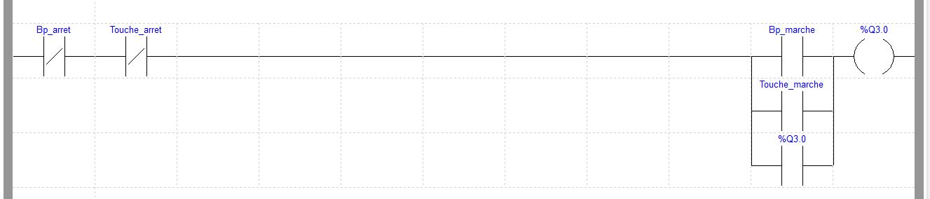

Bonjour, je voulais forcer les entrées depuis l'IHM pour m'en servir de pupitre déporté et donc doubler le pupitre câblé sur l'automate.
Tout simplement pour avoir deux boutons marche et arrêt, câblés ou virtuel sur l'IHM.
Je me suis aperçu sur le siemens que si sur l'IHM je configurais mes boutons avec des %I, ça ne marché pas très bien.
Hors si en dérivation ou série pour l’arrêt je rajoutais des %M, ça marché bien.
Je voulais savoir si c’était le cas de tout les IHM ou uniquement les siemens et en règle générale que vaut il mieux faire pour être dans les règles de l’art.

On ne fait jamais ça en forçant les entrées, jamais.
il faut dans l’automate mettre en parallèle les variables qui représentent les touches de IHM
EX :
cliquer dessus pour agrandir

Ca ne marche pas du tout. Si le bouton de l'IHM envoie 1 parce qu'il est appuyé mais que l'entrée %I correspondante (un capteur par exemple) est à 0, le résultat est incertain et le résultat est foireux.
C'est pourquoi le bouton doit activer une mémoire %M et être mis en parallèle avec le bouton physique %I dans le programme automate. Là, le résultat logique est clair et net : c'est l'un OU l'autre.
On peut activer une sortie %Q à partir de l'IHM, mais seulement si cette sortie n'est pas également activée par l'automate, car une sortie ne peut toujours répondre qu'à une seule équation logique pour l'ensemble du projet. Là aussi, la mise en parallèle de toutes les conditions est nécessaire (fonction logique OU).
Tout cela n'est pas spécifique à Siemens.
