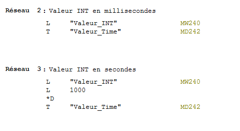

Je cherche l'équivalent de int_to_time (Unity Pro) en Step7.
Merci d'avance.

Essaye la solution qui te convient
int to Time.PNG (6.62 Kio) Vu 5569 fois

Message par ModiconM580 »
Au fait, c'était pour varier le paramètre TV du tempo S_ODT par un mot simple (MWx). Le format S5T n'accepte pas le double mot (MDx).

Message par dehell »
En même temps le format S5T# est pas égal type TIME... du coup la question de départ est erronée..
Avec I_BCD tu devrais pouvoir t'en sortir, reste à gérer la base de temps : La base de temps est toujours la même?

Si la question est : comment transformer un int en S5Time il faut d'abord convertir le int en time en faisant un INT_TO_DINT puis un DINT_TO_INT, multiplier par 1000 pour avoir des millisecondes ce qui fait un TIME puis pour finir il faut utiliser la fonction Siemens "TIM_S5TI".
Tu peut faire une simple fonction en SCL comme ça : INT_TO_S5TIME:=TIM_S5TI(IN:=DINT_TO_TIME(INT_TO_DINT(i))*1000);
avec i en variable d'entrée au format INT.
