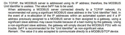

Je pratique le modbus RTU sur RS485 depuis des années et là je dois faire causer un système ne modbus TCP.
Si je regarde la doc de modbus.org
http://www.modbus.org/docs/Modbus_Messa ... _V1_0b.pdf
Tout est bien expliqué sauf que le premier soft d'essai que j'ai trouvé "symply ModbusTCP client" propose de passer sur 2 octets cette adresse.
Et hier j'étais chez un client industriel équipé d'un gros système siemens en modbus TCP, j'en profite pour regarder les propriétés des périphériques sur l'écran et je vois des adresses largement >255...
Du coup je ne comprends plus, pourquoi le doc officiel de modbus.org ne parle pas de ça ?
Comment un réseau modbus TCP peut-il gérer 1 ou 2 octets en même temps ?

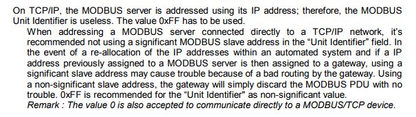

Je comprends rien au MBAP, l’entête de la trame MODBUS TCP
dedans il y a un (voir page 5/46 de la doc MODBUS ci dessus) :
>"Transaction identifier" sur 2 octets qui ne sert qu'au client (le serveur le recopie sans modif), ok pas de soucis
>"Protocole identifier" sur 2 octets, à 0 pour le MODBUS, le serveur la recopie sans modif, ok pas de soucis mis à part le fait que je ne vois pas son intérêt puisque on parle de MODBUS et que je ne vois donc pas ce que ça pourrait être comme autre protocole que modbus.... :roll:
>"Lenght" sur 2 octets, ok c'est bien pratique.
> et "Unit Identifier" sur 1 octet et c'est là que je ne pige pas tout
Ce Unit Identifier est il uniquement utilisé quand le client TCP parle à un Serveur TCP de type passerelle RS485 et on se sert de ce UnitIdentifier pour désigner le slave RS485 qui est géré par la passerelle ?
Qu'en fait on quand on ne parle pas à une passerelle mais à un serveur TCP "normal" ?
Pourquoi ce soft que j'ai trouvé parle de la possibilité de mettre ce Unit identifier sur 2 octets ?

L'Unit Identifier est utilisé pour communiquer avec un esclave Modbus RTU ou Modbus Plus, à travers une passerelle (Ethernet - Liaison série).
Il remplace le champ adresse d'une trame Modbus RTU "classique". Normalement c'est 1 octet.
Quand je travaille avec MODBUS TCP, sans utiliser d'esclave Modbus RTU, je le laisse à 1 et ça marche bien. :D

J'ai trouvé une doc Schneider du m540 qui raconte la même chose (mais avec valeur par défaut à 255), qu'est ce que c'est que ce soft de simulation que j'ai trouvé ????? m'a embrouillé ce truc !
Donc pour simplifier quand vous faites du modbus TCP vous avez à paramétrer
>l'IP du serveur
>Éventuellement le unit identifier si vous passez par une passerelle pour accéder à un périphérique RS485
>une adresse de début de 0 à 65535
>une fonction modbus
> un nombre de mot ou coil ou... que vous souhaitez lire ou écrire
bref à part l'IP il y a que la définition et les paramètres de la fonction MODBUS à utiliser.
C'est ça ?

Pour moi le unit id n'est pas optionnel, 255 si pas utilisé ou par défaut, mais si tu ne pointes pas sur le bon ça ne marchera pas (cf conf avec les vars et les passerelles sur les cartes de comm)

Prenons un automate qui fait serveur MODBUS TCP et présente une table modbus, il ne fait pas passerelle, que serveur TCP. On est bien d'accord que chez lui le unit ID ne sert à rien. Valeur par défaut 255 ou 1 comme fait JAPIB ou 2 ou 3... c'est pour préciser le slave RS485 à connecter sur une passerelle que ça sert , non ?

Alors, ça sert à rien oui je suis d'accord, maintenant même si il n'est pas utilisé c'est conseillé de mettre 255 ou 0 (si tu peux)
Je suis franchement pas certain que si tu n'as pas de passerelle RS (ce qui à priori est le cas) et que tu lui mets un id à 2,3 ou XX autre que 255 ou 0 cela fonctionne, je serais curieux d'avoir ton retour là dessus, parceque moi le nombre de fois ou j'ai été obligé de lui adresser un id identique entre le serveur et le client même si je n'avais pas de passerelle RS pour que ça fonctionne...

Dans tous les cas j'ai pigé le truc, merci à tous
