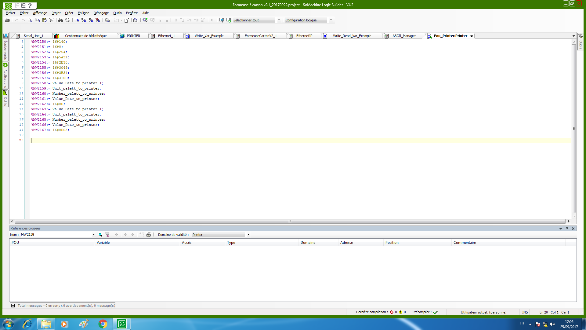

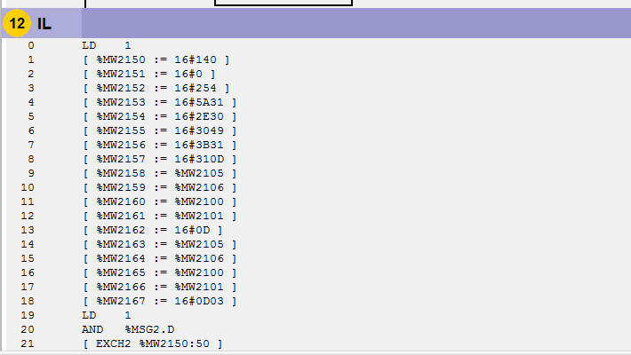

Je mets en place une communication entre un M241 et une imprimante série RS232. Je dois retranscrire sous SoMachine central le langage List voir photo 1, créer sous twido suite. L'imprimante est déclaré en ASCII dans les équipements manager.

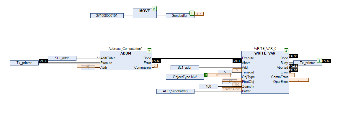

J'ai reprogrammé la même chose (voir photo 2) excepté la fin qui doit être, je pense, fait via un bloc "Write Var" (voir photo 3).
Que pensez-vous de la retranscription codée ?
Dans l'exemple, j'entre une valeur en dure dans "SendBuffer" via le bloc MOVE. Cependant, je ne vois pas comment prendre tous les mots %MW2150 à %MW2167 que je souhaiterais mettre dans "SendBuffer", car il faudrait plusieurs Double Mot...
Auriez-vous une idée pour retranscrire cela ?

J'ai approfondi depuis mon dernier message et me suis renseigné auprès de Schneider.
C'est un bloc "Send_Receive_MSG" qu'il faut utiliser pour envoyer les trames en RS232 et non "Write_Var". La petite LED verte SL1 de mon automate indique bien l'envoi de trame, cependant je ne reçois toujours rien sur l'imprimante. Je vais donc faire un montage avec un autre récepteur tel qu'un PC ou automate.
Je reviendrais avec les solutions que j'aurais trouvé quand ça fonctionnera.
