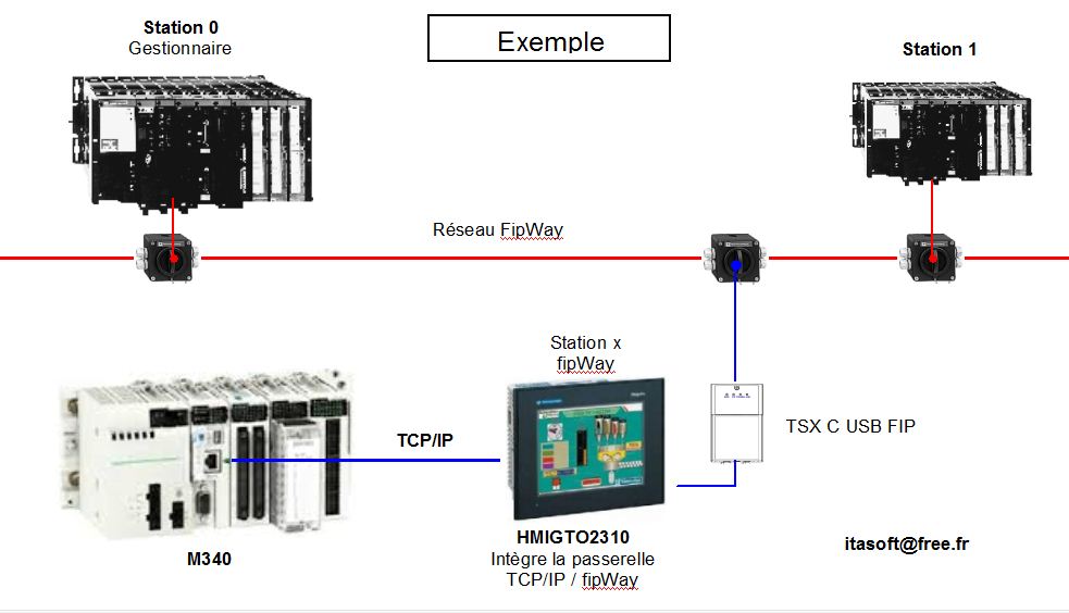

Je travaille actuellement sur des vieilles bêtes... TSX Premium en réseau FIPWAY (inter-automate) ainsi qu'en UNITEL-WAY (pupitres).
Mon problème, trouver une solution pour arriver à piocher des données dans toutes les CPU du réseau FIPWAY en Ethernet...
J'ai cru voir qu'une ETY pouvait assurer le coup ... une explication, un avis ?
Si vous avez du temps libre votre aide sera la bienvenue ;)
Messages : 7807
Re: COMMUNICATION FIPWAY / TCP/IP
passerelle sur IHM
cliquer dessus pour agrandir
Modifié en dernier par itasoft le 23 août 2018, 03:29, modifié 2 fois.

Reste quand même une table d'échange à créer non?
Histoire de dire ou piocher ou même pas ?..
Messages : 7807
Disons qu'il faut sur la passerelle aller lire toutes les stations avec de requêtes READ_VAR les ranger dans une tale et aller lire cette table avec l'ETHERNET
On doit aussi pouvoir lire directement les stations depuis Ethernet , a voir
Je suis curieux. Comment ?
Messages : 7807
avec un "bridge" dans la passerelle, ceci dit c'est à approfondir et surtout à tester avant,lol
Le plus simple c'est de tout rapatrier dans une table sur la passerelle et venir lire cette table via Ethernet.
