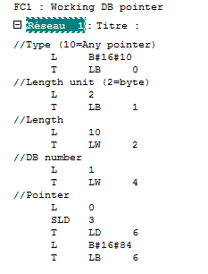

Le pointeur any est généré ainsi :
J'ai plusieurs questions :
- Trouvez-vous élégant la manière de générer le pointeur ANY ? Ecrire la variable #origine ou #destina à l'aide de LB et LW est-il une bonne pratique ?

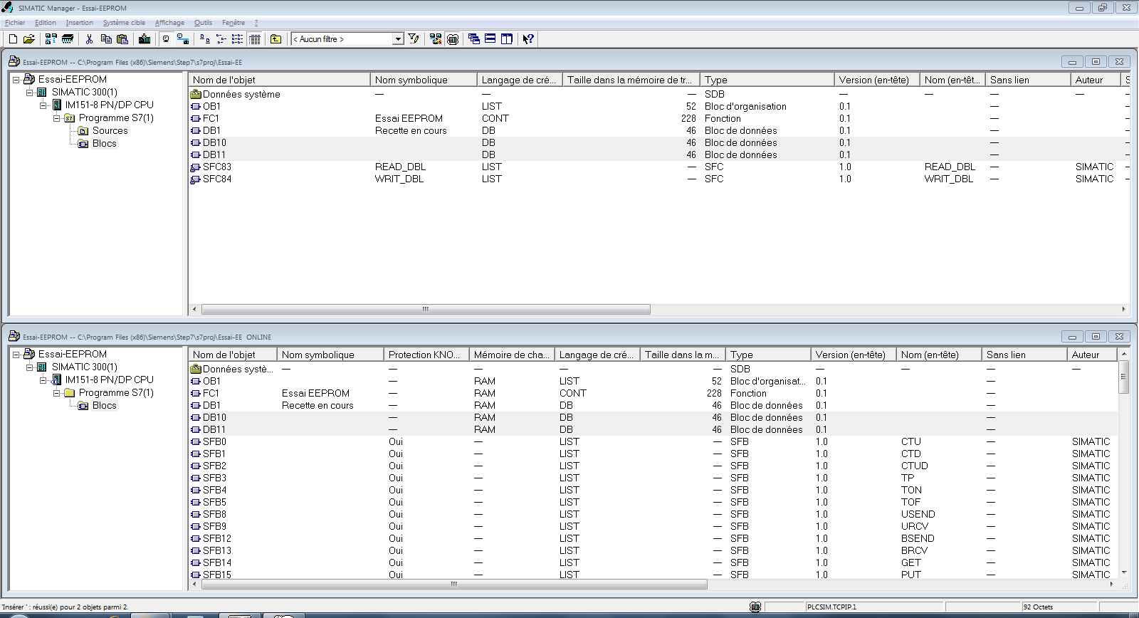

Quelques captures d'écran de mes essais :
Aperçu structurel :

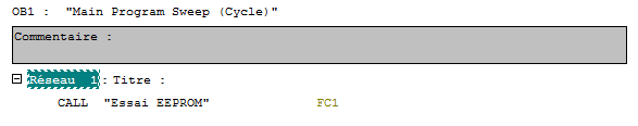

L'OB1 appelle simplement FC1 :

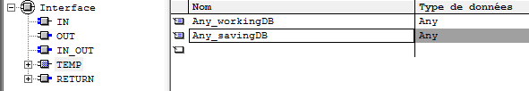

Dans le FC1, création de deux pointeurs ANY en variables locales:
2_FC1 variables.PNG (6.66 Kio) Vu 5721 fois

FC1 NW1 : création du pointeur vers le DB de travail
2_FC1 NW1 working DB pointer.PNG (7.51 Kio) Vu 5720 fois

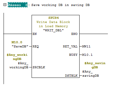

FC1 NW2 : création du pointeur vers le DB sauvegarde (le numéro de DB est dynamique et stocké dans le MW0)
2_FC1 NW2 saving DB pointer.PNG (7.27 Kio) Vu 5720 fois
Modifié en dernier par Ronan le 10 août 2017, 17:14, modifié 2 fois.

Fonction d'écriture :
2_FC1 NW3 save.PNG (11.85 Kio) Vu 5719 fois

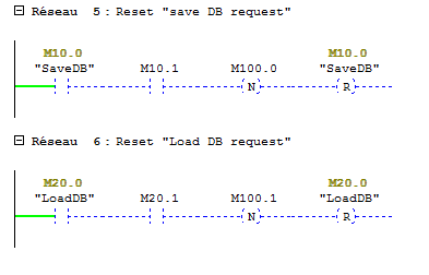

Autoreset des demandes d'écriture ou de lecture :
2_FC5 FC6 autoreset.PNG (7.22 Kio) Vu 5719 fois

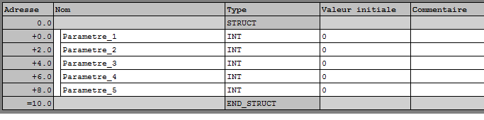

Stucture des DB1, DB10 et DB11 :
3_DB structure.PNG (10.13 Kio) Vu 5719 fois
