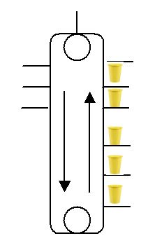

Je vous explique un peu mon projet.
Travaillant souvent en soirée j'ai pu observer beaucoup de gaspillage avec les boissons.
Seul soucis cela fait 8 ans que je n'ai plus fait d'automatisme donc ça remonte pour moi.
Donc je souhaite mettre au point une remplisseuse automatisé pour 6 gobelets par minutes minimum .
Au niveau des boissons, il y aurai 8 saveurs en bidons de 10L dans lequel serait inséré une pompe dans chaque.
Chaque gobelets serait remplis ( par un système de tourniquets ou déplacement longitudinal) par une ou plusieurs saveurs
Pour moi la complexité du système c'est un dosage assez précis (+- 1.8cl d'une saveurs et 13.2cl d'une autre par exemple) mais avec une cadence allant jusqu'à 3L minutes
Question matériel j'était partis sur :
- Partie contrôle : Un raspberry et 1 ou plusieurs arduino méga (pour le faible prix) + un écran tactile
Par branche de saveurs :
- 1 pompe doseuse travaillant jusqu'à 400mL par minutes et au dessus je partirai sur l'ensemble pompe + débit mètre + ev ( car les coûts serait énorme sinon )
ou
- 1 débitmètre avec une EV (dans le cas d'un branchement à un fut)
Avez vous des conseils ou astuces ? ou des infos pour des pompes doseuses non hors de prix
Ps: Suite à une mauvaises compréhension j'ai modifié.

Un tourniquet mobile réduirait déjà le nombre d'EV. Prépare tes boissons 1 par 1.

Merci c'est vrai que la solution du tourniquais est pas mal ou avec un vérin mais question coûts faut voir le prix :-)
pour un dosage aussi précis est ce que cela conviendrait pour EV ? elle ne risquerait pas de lâcher ?
Car ont part avec du dosage entre 1,8 et 13,2 cl et cela 12 fois par minutes ?
Sinon la solution de la pompe doseuse avec un débit supérieur à 3l par minutes mais pas avec des coûts exorbitants car il en faut quand même 8

Effectivement pour avoir moins de EV il faut remplir un gobelet à la fois avec un système de rotation
Comme ex : un ascenseur

Tu veux un dosage assez précis de 8 produits, mais tu ne mets qu'une seule pompe : pas logique, le temps de vidanger la tuyauterie, donc dosage sera foiré.
Tu parle de pompe immergée, mais vu que tu pompes dans 8 bidons, quel intérêt d'avoir une telle pompe ? Une pompe doseuse serait suffisante.
T'as une idée du débit qu'elle fourni ?
8 débitmètres : j'espère que ce ne seront pas des débitmètres industriels, car tu veux les payer un bras.
Et d'ailleurs, tu veux effectuer 6 remplissages simultanées, mais t'as multiplié tout par 8 :mrgreen:
Perso, je partirai sur des réservoirs dont la taille est connu d'avance (1,8 et 13,2 cl) que je viendrait vidanger par gravité directement dans le verre.

A priori en lisant ton énoncé on croit comprendre que tu ne dispose pas d'un gros budget donc déjà si tu part sur 8 pompes, 8 débitmètres et 56 électrovannes ça va te couter une blinde juste pour s'arsouiller en soirée :D je partirai plutôt comme les collègues sur une solution plus mécanique. Dans le commerce il existe des doseurs de bars pour 6 ou 8 bouteilles avec les bouteilles à l'envers et on vient appuyer dessous avec le verre pour se servir. Moi j'essayerai d'adapter ce système basique et peu couteux en installant par dessous un vérin pneumatique qui viendrait monter d'un coup tous les verres au dosage. l'avantage c'est que le dosage est précis sans appareil de mesure. Après il faut faire de la mécanique mais au final ça devrait revenir moins cher.

8 ev + 8 débitmètres + 8 pompes = 8 pompes péristaltiques
Ca ne fuit pas, le débit est connu, ça fait passer la pulpe (ne pas oublier de secouer pour mélanger), facile à nettoyer, pas de partie mobile en contact (alimentaire) ...
