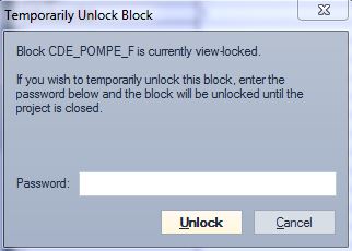

I have a project that contains a program with a RX3I controller (IC695CPE305),
And I protect this project with a password but I have to forget , and when I want to open the program it shows me the following message (Tomporarily Unlock Block).
Is what there is a method to find the password.

hello
if you have the backup you can open the file SYSPASS.SV with bloc notes( you found all the passwords)

Traduction:
J'ai un projet incluant un programme sur automate RX3i (IC695CPE305). Le projet est protégé par un mot de passe, mais je ne m'en souviens plus, et lorsque j'ouvre le programme, le message suivant apparait..
> Block CDE_POMPE_F est actuellement protégé. Si vous souhaitez y accéder, entrez le mot de passe et la protection sera levée jusqu'à fermeture du projet.
Comment récupérer le mot de passe?
Si tu as le backup tu peux ouvrir le fichier SYSPASS.sv avec Bloc Notes
Bonne journée..
