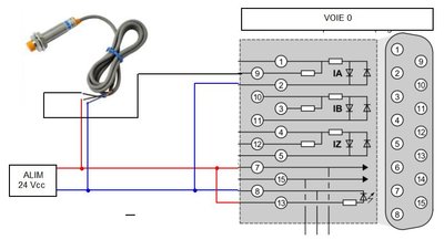

Une machine est en cours de rénovation et du a des changement matériels, il n'y a plus la place pour monter de codeur 2 voies sur le réducteur. La solution que nous avons retenu avec mon collègue du bureau d’étude est une roue codeuse en bout d'arbre moteur avec un capteur inductif pour compter les impulsions.
je dois donc modifier le programme pour faire du comptage décomptage sur une entrée pour faire tourner une table par pas de 90° ( dans les 2 sens alors qu'avant uniquement dans le sens horaire )
Ma problématique est la suivante, quel bit utiliser pour activer la fonction décomptage sur la carte ctz2A et quelqu'un aurait-il le temps de jeter un œil au programme voir si il n'y a pas d'incohérences.

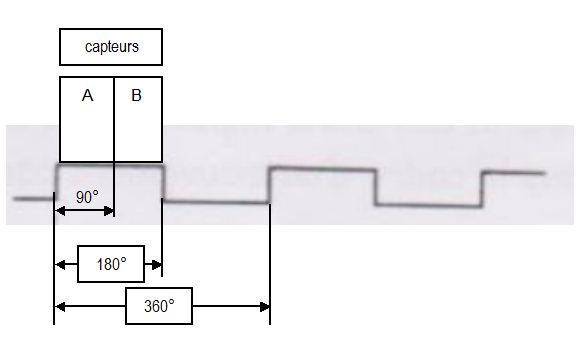

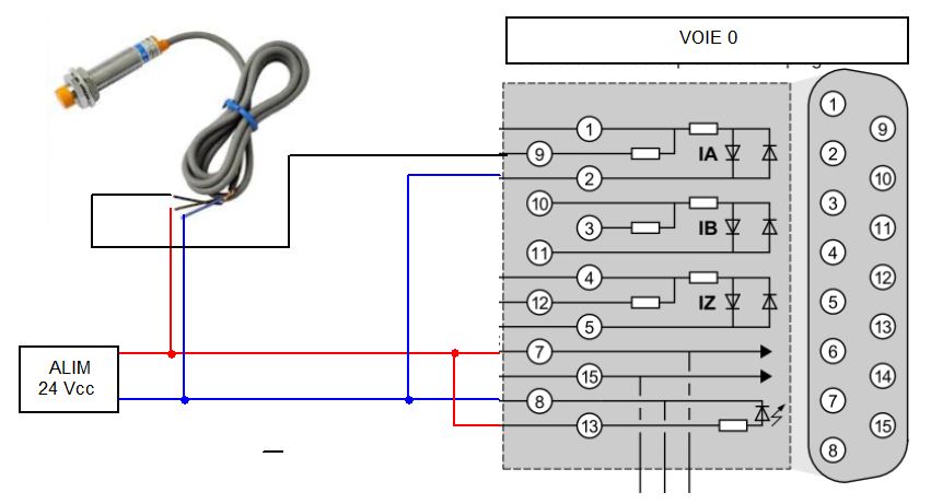

Avec un seul capteur sur la roue codeuse tu peux pas avoir le sens de marche, il faut mettre 2 capteurs décalés en quadrature (de 90°)
veiller à mettre des capteur 3 fils
ceci dit, des codeurs il en existe de toutes les tailles, vous en avez pas trouvés qui peuvent convenir ??

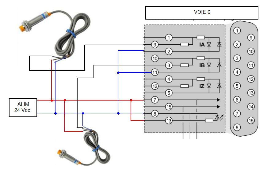

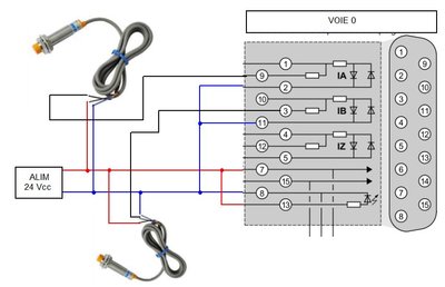

Avec un seul capteur sur la roue codeuse tu peux pas compter et décompter en fonction du sens de marche,
l'autre solution
Raz du compteur à chaque changement de sens et on ne fait que compter
l'autre solution
