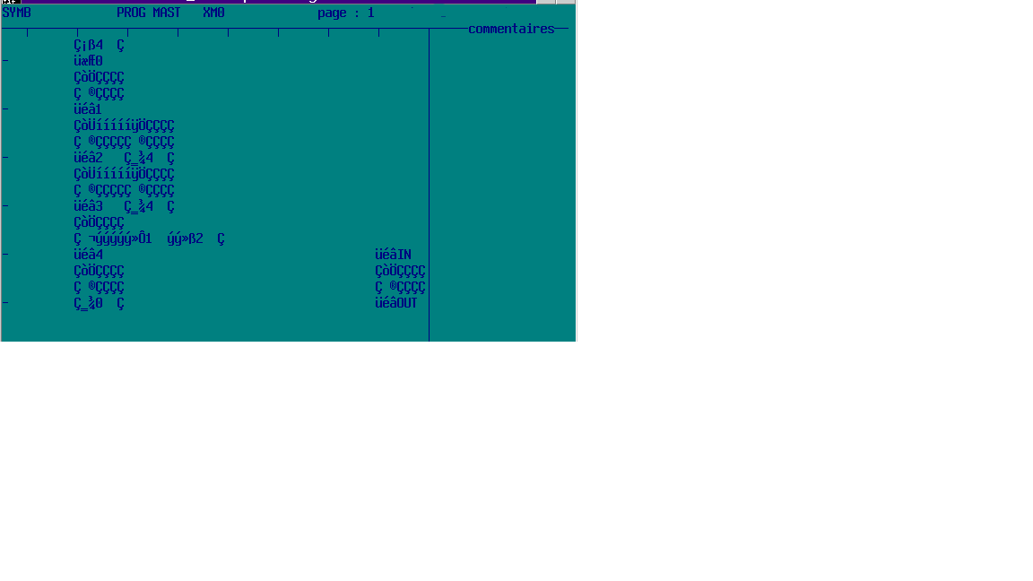

J'ai installé une machine virtuelle OS2 avec x-tel et j'ai un problème lors de l'ouverture de section grafcet, j'ai que des caractères spéciaux.
J'ai pensé à un problème de police mais un client qui a une veille console xtel sous os2 à la même police que moi et lui ça fonctionne.
Voici ce que j'ai : Si quelqu'un à une idée de comment je pourrais faire pour visualiser mes grafcets, je suis preneur.
Cordialement

disons que en apparence c'est les caractères "semi-graphique" qui de s'affichent pas correctement, dommage qu'il ni as pas de commentaires à droite de la page car ces commentaires ils devraient s'afficher correctement .
ça peut être dus à OS/2, voir si sur OS2 ya un éditeur de texte pour y taper des caractères semi graphique si ça les prends.
ex:
Touche Alt + 195 doit afficher "|-" (ça veut dire: Tenir la touche Alt appuyée et taper 195 sur le clavier numérique)
Touche Alt + 196 doit afficher "-"
Touche Alt + 197 doit afficher "|"
ceci dit, si ça vient de ça, dans le langage à contact les blocs et les tempos doivent aussi se dessiner mal.

merci je vais essayer ça demain
Re: Probleme X-tel Grafcet
Merci beaucoup JC87, j'ai changé le pilote d'affichage qui était sur un autre type que VGA et du coup ça fonctionne

ceci dit es que tu as eu le temps de voir dans le langage à contact si les blocs et tempos étaient aussi mal dessinés ?
c'est pour avoir les mêmes symptômes dans le cas ou ya pas de grafcet.

si ça vient du jeu de caractères configuré dans OS/2, vérifie le fichier C:\CONFIG.SYS.
Sur ma machine, il y a une commande
Code : Tout sélectionner
CODEPAGE=850,837Laurent
Re: [RESOLU] Probleme X-tel Grafcet
J'avais des sections avec du ladder et il n'y avait pas de problèmes d'affichage avec ces sections là.
Le seul problème que j'ai maintenant c'est un beug de souris quand j'utilise ma machine virtuel avec un accès à distance. mais avec le clavier on se démerde.
