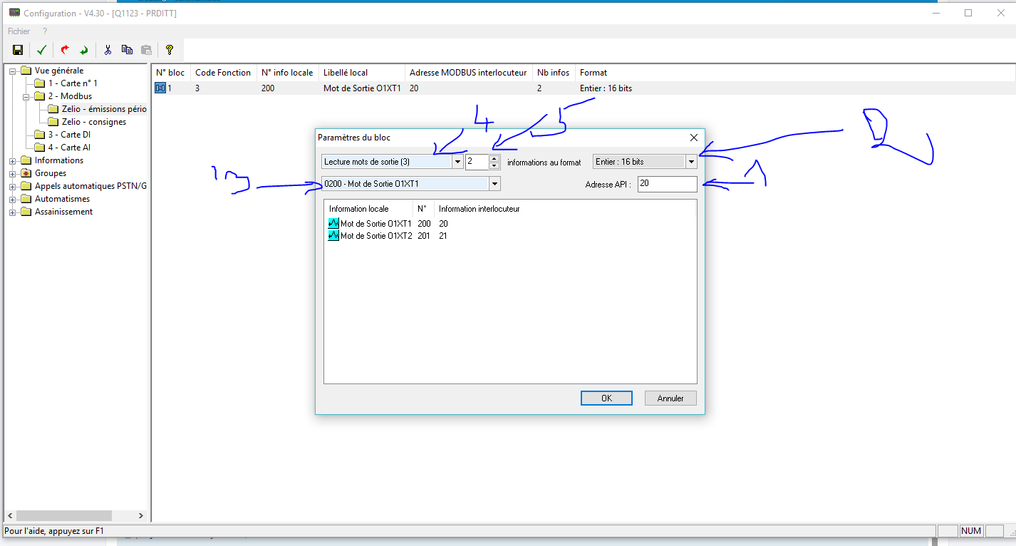

C'est facile en
1 tu met l'adresse 500 pour %MD500
en 2 le type de donnée Entier 32bit pour le Type %MD
en 3 le début des informations du sofrel
en 4 le type de requête, 3 ça marche bien d'habitude.
en 5 le nombre d'info a récupérer.
En espérant que ca t'aide

Re: Adresses Modbus d'un automate M251 et un Sofrel
Voici ce que j'ai configuré dans le Sofrel en pièce jointe. Les adresses automates commencent à %MD520. J'espère que le fichier joint sera ok. Je ne sais pas comment insérer une image. Par contre, je n'arrive pas encore à récupérer les bits de mots. Dans l'automate M251, les états de fonctionnement des moteurs ou le retour de défauts des actionneurs sont écris sous la forme %MX100.6. Ce qui équivaut au bit n°6 du mot %MW100. Si quelqu'un a une idée, je suis preneuse.
En vous remerciant tous d'avance.
