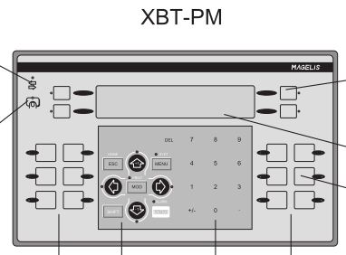

Bonjour !
Mon vieille XBT que je doit changer, utilise un fichier "Terminal_XBT" en .ST pour sa liaison avec l'automate.
Maintenant que j'ai crée le nouveau Vijeo pour remplacer l'ancien XBT par le nouveau, faut-il que je supprime entierement le fichier Terminal_XBT ou certaine opérations peuvent etre gardé ?
Vaut-il mieux supprimer ce fichier ou que je passe tous par Vijeo ?
Merci :)

la référence de mon ancien XBT est le XBTPM027010
Le fichier "Terminal_xbt" gere seulement l'affichage des pages ?

Mais le but serait d'avoir des animations dans le nouveau nanard avec synoptique de la ligne etc .... (qui ne sont pas dans l'ancien)
Re: Terminal_xbt en .ST pour remplacement vieille XBT
L’affichage des pages peut se faire directement via les touches de XBT-PM comme il peut se faire directement via des touches sur le nouveau IHM.
Si c’est l’automate qui affiche les pages en fonction du déroulement du process dans ce cas il faut garder la section ,
en conclusion il faut savoir dans quelles conditions sont affichées les pages dans le programme automate.
