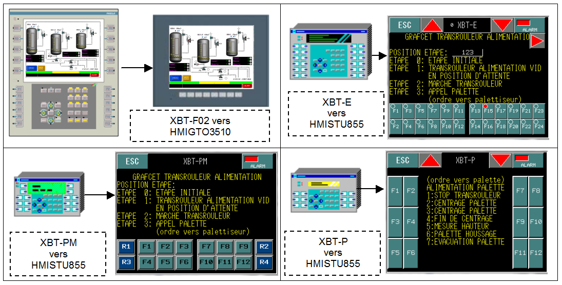

Re: Liste énumérée XBT-L1000 vers Vijeo
A titre d'information, j'ai une moulinette pour le conversion automatique des applications XBT-L1000 en vue d'une migration vers les tactiles.
Me contacter en MP si le besoin s'en fait cruellement sentir, lol
