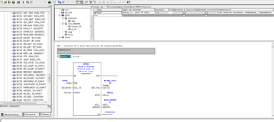

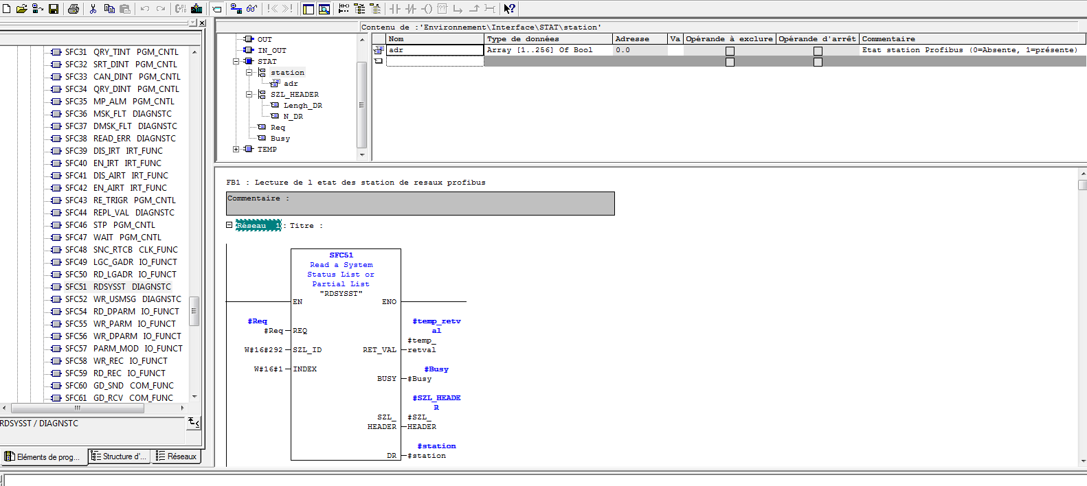

Messages : 2255
Re: ET200 présent sur réseau
Comme souvent chez Siemens il y a 36 façons de faire. Moi en Profibus j'utilise le SFC51, avec les paramètres qui vont bien, ça sort un tableau de booléen correspondant aux adresse de stations avec les esclaves absent/présent. Par contre je ne sais pas si on peut utiliser le même en Profinet.
