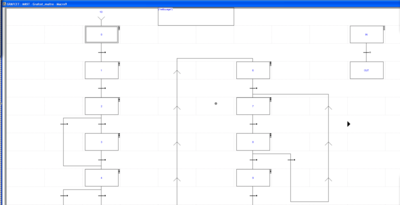

Je viens vers vous pour avoir un peu d'aide sur la gestion des G7 sur PL7 puis le passage vers Unity.

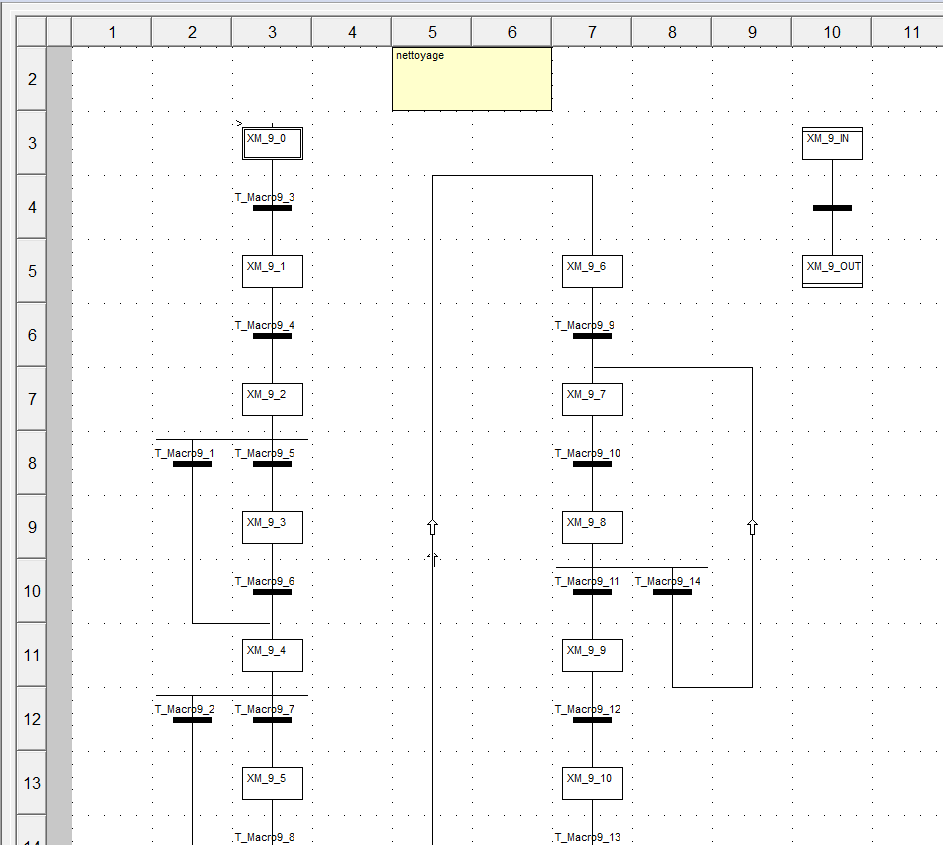

J'ai récupéré une application sur un TSX 57 programmé sur PL7Pro qu'il faut migrer vers unity.
En migrant l'application, je me retrouve avec plusieurs erreurs dont :
{XM_9 <Macroétape> : [MAST - Grafcet_maitre]} : (l: 3, c: 3) E2558 réseaux multiples dans la macrosection (solution pour SFC-Project-Setting 'Autoriser plusieurs jetons') : déplacer ce réseau dans la section de graphe)

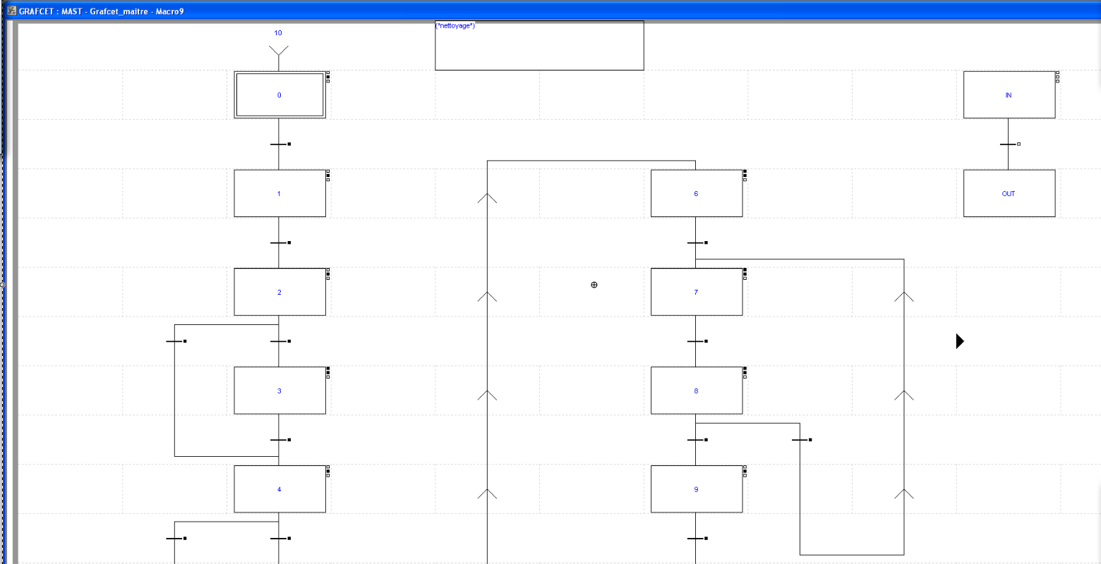

Sincèrement je ne comprends pas l'erreur donc je regarde la source PL7 :
Au final il n'y a pas que l'erreur que je ne comprends pas...J'ai regardé dans les docs et dans le programme, je ne pige pas comment est appelée la macro ? De plus, à quoi sert le IN/OUT sur la droite ? c'est obligatoire pour une macro ? Je n'y vois ni transition ni action , je ne comprends pas son utilité...
Autre problème, Lors de la conversion j'ai ça :
NOT %MW2000:X2 (*fin cycle 2*)
AND NOT %X6.7 (*pas de nettoyage sur seuil PTM en cours*)
qui devient ça :
(*fin cycle 2*)
NOT %MW2000.2 AND
NOT XM_6_7.X
La base veut dire quoi? on attend 7ms à l'étape 6 ? et du coup sur unity la syntaxe n'est plus la même ?

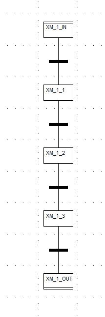

Bon, j'ai pu faire quelques tests pour dégrossir mon problème :
A priori, Autant ça ne dérange pas PL7 d'avoir le IN/OUT en parallèle du déroulement de la macro, sur unity il me jette, j'ai donc réadapté toutes mes macros et appels pour avoir cette syntaxe :
Du coup l'ancienne syntaxe %X6.7 appelle l'étape 7 de la macro 6...
Maintenant je n'ai plus d'erreurs dans mon programme de conversion, mais j'ai quand même du mal à capter pourquoi là l'origine le programme a été fait de cette façon, surtout que les macros ne sont pas appelés dans le G7 principal, il ne reste q'un résidu avec un SETSTEP pour l'init d'une macro...Bref, je verrai cet été lors du basculement si je n'ai pas de surprise.

Une macro commence toujours par IN et se termine par OUT.
Je pense que la macro sous PL7-PRO est inhibée. Tu es certain que le programme "Nettoyage" fonctionne?
Messages : 2243
Re: Grafcet PL7 -> Unity
Une des limitations du grafcet en PL7 c'est qu'on n'avait que huit pages dans le graphe principal et un nombre d'étapes limitées. Du coup pour contourner cette limitation dans le cas de programmes avec un nombre de graphes conséquents, on pouvait "tricher" en faisant des macros qui n'en étaient pas et qui n'étaient pas appelées depuis un graphe maitre mais initialisées directement depuis le PRL. Dans ce cas de figure le IN/OUT bien qu'obligatoire n'a pas d’intérêt et donc on pouvait le coller dans un coin sans que cela ne pose probléme. En conclusion, quand on convertit ce genre d'application il ne faut pas utiliser des macros mais des graphes "normaux" car en Unity avec le langage SFC on n'a plus les limitations du PL7.
