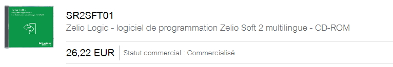

Re: pierre1911 et sa famille
Désolé mais bon pour 100 balles, j'ai un automate fiable (jusqu'à présent...) avec le soft qui accepte des entrées en 230V. Pour faire une bricole à la maison, c'est pas mal. Après, c'est pas un truc que je mettrais chez un client...itasoft a écrit : ↑22 juin 2017, 09:41 @profnova
Tu conseille un automate étranger et rosbif alors que c'est le même que le ZELIO de Schneider, ça te vient pas à l'idée d'acheter français !!!!!!!!!
C’est incroyable ils achètent tous du matériel rosbif ou Teutons et après ça gueule parce que ya du chômage en France.
Franchement, c'est pas de l'abus ça? Ils peuvent pas le donner?
Dans le Zelio qui s'alimente en 230Vac les entrées sont aussi en 230Vac de plus le logiciel on peut le telecharger il faut juste l'enregistrer gratuitement
normal c'est tous les mêmes, Zelio, Logo, millenium et c'est fabriqué chez les bridés.
et ça coûte 100€
et ça coûte 100€
Modifié en dernier par itasoft le 22 juin 2017, 10:07, modifié 1 fois.
- Messages : 2267
Le soft est gratuit, c'est juste le cédérom qui est payant. Après un Zelio c'est pas plus cher qu'un ismart voire même beaucoup moins si tu a la remise qui va bien et ça a aussi des entrées en 230.
