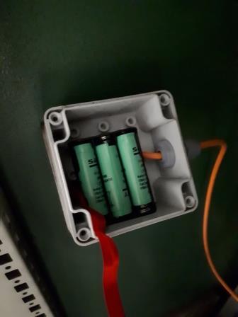

j'ai un TSX 67 qui a chaque coupure de courant il faut rentré manuellement tous les paramètres ( 1H30 de perdu )
Un collègue avait installé un boitier avec 3 batteries rechargeables de 1,2 V ce qui nous fait 3,6V.
Les premiers essais qu'il avait fait était concluant; mais 6 mois après; pertes des données même avec des batteries neuves.
Ce qui me parait bizarre c'est que la tension qui sort de l'automate est de 5V.
Quelqu’un a t'il bricoler ce genre de montage ?

il y a un câble souder sur le processeur a l'emplacement de la batterie d'origine.
et le boitier est externe et ressemble a http://www.piles44.com/fiche.php?idprod ... GwodGuMFYw

C'est du bricolage infâme lol , il faut souder sur la CPU une batterie compatible
http://www.all-batteries.fr/batterie-au ... -67-3.html
Ceci dit il se peut que la l'alim qui charge la batterie soit HS dans ce cas, 3 solutions possibles:
-Changer le processeur
-Mettre les parametres dans des constantes (CW)
-Convertir le programme pour le faire migrer vers un TSX37 ou PREMIUM sous PL7-PRO ou sur un M340 sous UNITY_PRO
(mais pour faire la conversion il faut disposer de la sauvegarde du projet XTEL)

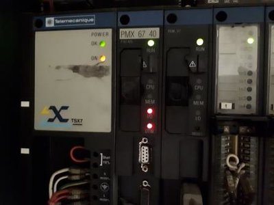

Attention ce n'est pas une batterie, c'est bel et bien une pile. Ce que j'ai un peu de mal à comprendre c'est que tu ne perd que les données et pas le programme. Y a t-il une cartouche eprom (volet noir) dans le processeur ?

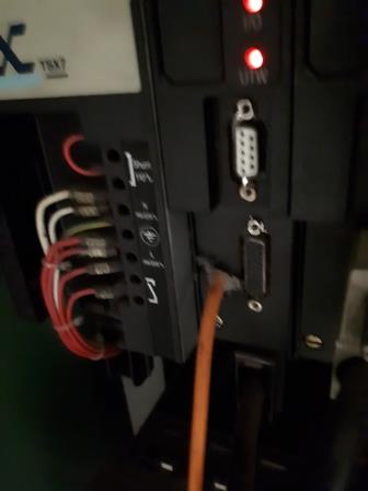

voici les photos de l'instalation

Change ta CPU, ça sera plus simple.
Évite le bricolage de ce type, c'est dangereux.
Messages : 2243
Re: batterie sauvegarde TSX67 40
OK donc le programme est bien en EPROM (cartouche avec volet noir) et donc cela explique que tu ne perde pas le programme sur coupure. Par contre la pile de l'UC qui contient les valeurs courantes des données ne fait pas son office. Peut être que c'est mal soudé dans le processeur ou bien celui-ci est défaillant. Personnellement, j'essayerai dans un premier temps d'ouvrir le processeur et de ressouder la TSXBAT002 (référence Schneider) comme c'est prévu et si vraiment ça ne fonctionne toujours pas il faudra envisager dans un deuxième temps un changement de processeur. Attention toutefois, tu a un processeur de régulation (référence PMX) et il ne peut pas être remplacé par un TSX sauf bien entendu si les fonctions de régulation ne sont pas utilisées.

Merci pour ces réponses.
Je vais attendre un arrêt de production pour vérifier les soudures.
Pour le remplacement de l'automate :| c'est budget zéro €uro .
