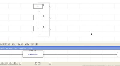

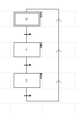

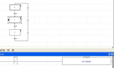

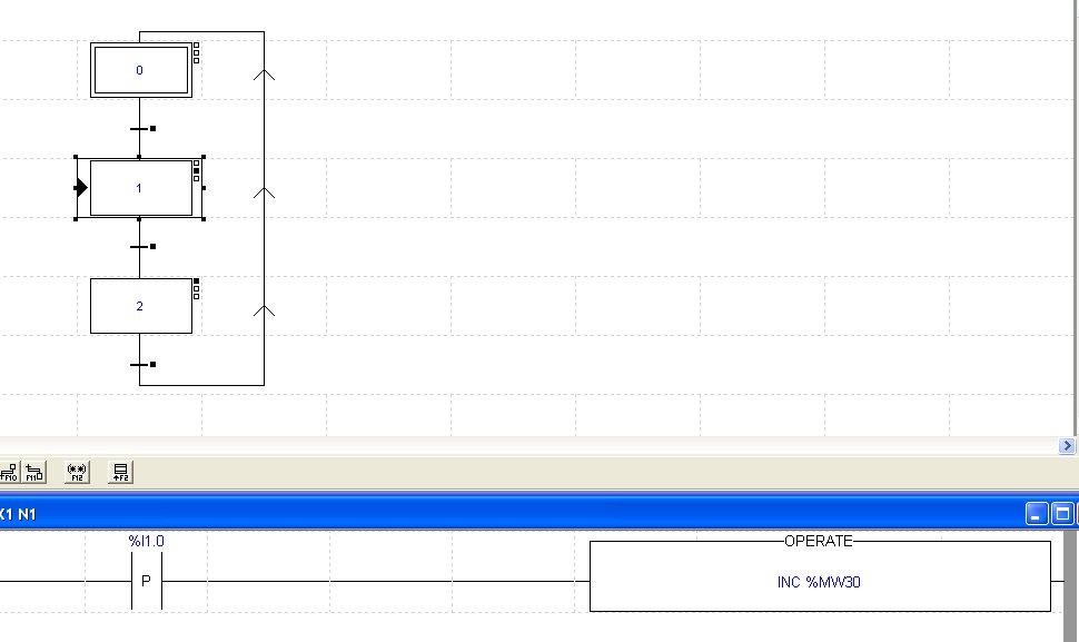

Une question sur le grafcet. J'ai une étape chargé d'incrémenter un mot à chaque impulsions, ce qu'il fait correctement. Sauf que, dès que le mot a atteint sa valeur demandé, l'étape se ré-exécute, sans passer à l'étape suivante. Comme une boucle infinie. Est-ce que cela est dû au fait que j'ai mi le code Ladder dans " Ouvrir l'action continue - N1 " ?
Voir programme ci-après.
MERCI

C'est quoi la transition 2 -> 0 ?
TS95
Aguerri de l'automation
Messages : 76
Enregistré le : 24 févr. 2017, 08:37
Re: execution prog G7
Message par TS95 »
Une transition vide
Messages : 2142
donc c'est toujours =1 alors le passage de 2 vers 0 se fait tout de suite après être arrivé à l'étaoe 2.
Ce qui expliquerai le fonctionnement décrit
Place un condition dans cette transition !
Que dois tu faire à cette étape 2 ?

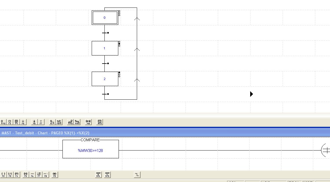

A l'étape 2 je réinitialise le mot à 0

En modifiant le nombre d'impulsion demandé (10 à la place de 128 indiqué dans le programme), j'observe bien le changement d'étape. Ça veut dire que ma valeur de 128 était trop élevé et qu'il aurai fallu atteindre longtemps avant dorbeserver le changement d'étape. Ce qui est étrange cest que dans la docs de débitmètre on précise 160 impulsion par litre, or je veux 0,8l ce qui m'amène à 128 impulsions. Mais pour 128 impulsions j'obtiens bien plus que 0,8 litre...

règle pour les fronts montants:
les fronts montants ne doivent être utilisé que dans une section scrutée en permanence, autrement dit, partout sauf dans une étape du grafcet

Euh, il me semble qu'il est impossible d'en mettre dans une transition..
Messages : 7807
voir dans la doc les règles l'utilisation des fronts
