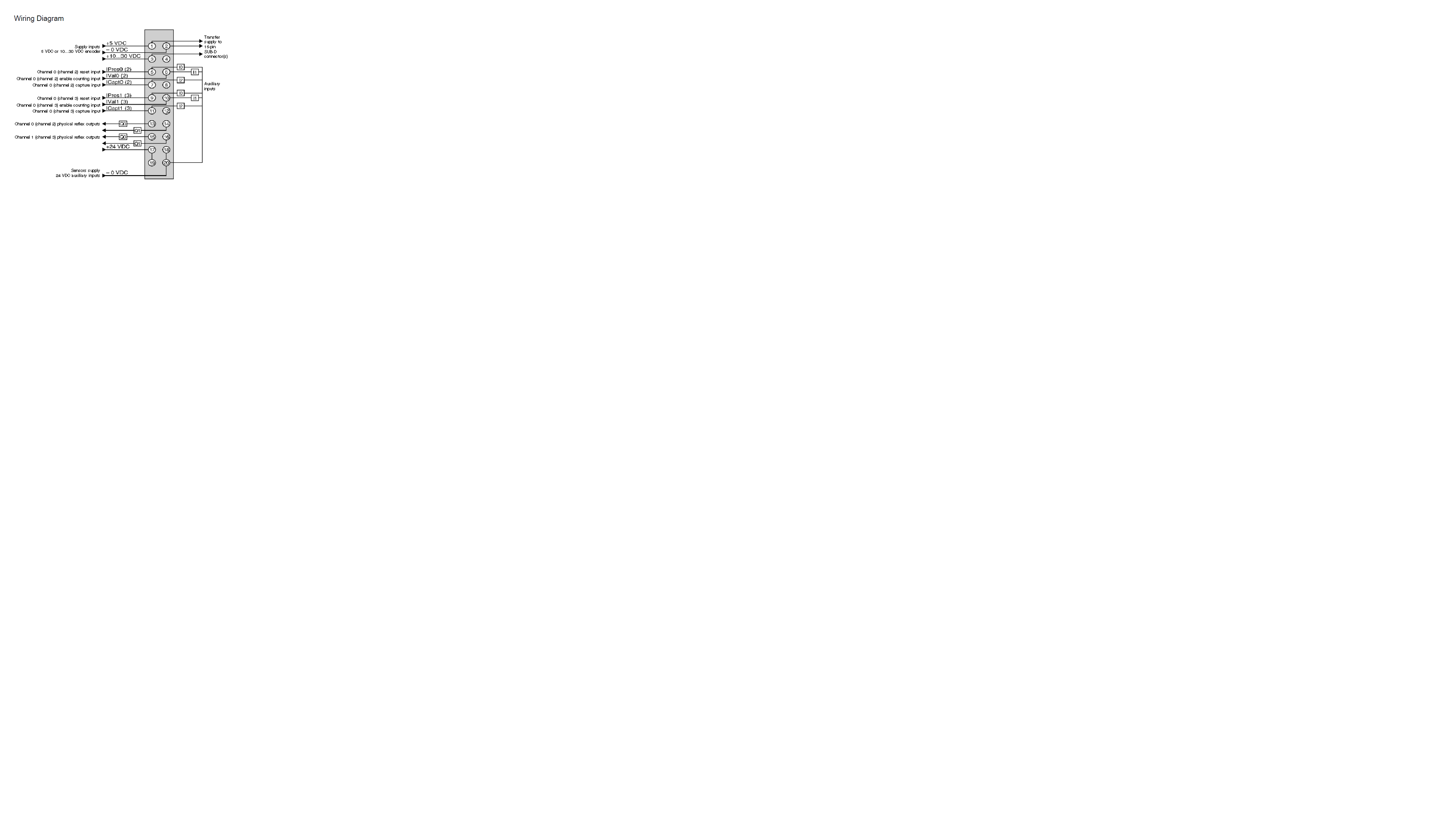

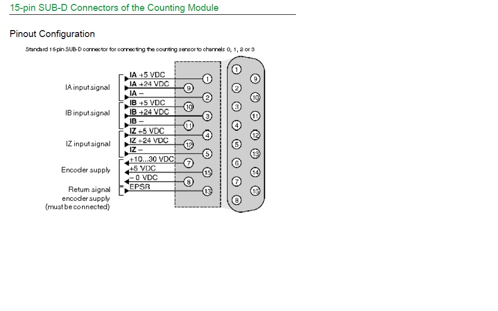

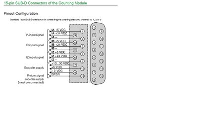

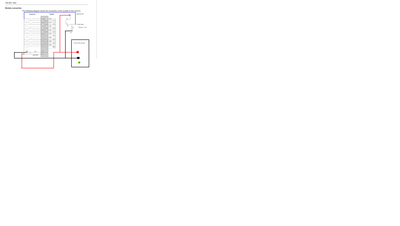

J'ai un capteur de débit et je souhaite capter ses impulsions. Pour cela, je suis équipé d'un rack avec une alim TSX PSY2600, un processeur TSX P57103 et une carte de comptage TSX CTY2A. Avec un programme très simple, je souhaite incrémenter un mot à chaque impulsion. Malheureusement aucune impulsion est détecté et ce malgré plusieurs essais. Sur ma carte de comptage est câblé mon capteur(alimenté en 24VDC et câblage PNP), ainsi que le codeur avec un connecteur HE10 20 fils (voir les docs ci-joint). Tous les pins sont câblés excepté les pins 13 à 16 qui représentent les sorties physique reflexes mais dont je ne connais pas leur utilités. Tous les voyants de la carte de comptage sont OK, j'en déduis qu'il n'y a pas d'erreur dans le câblage.

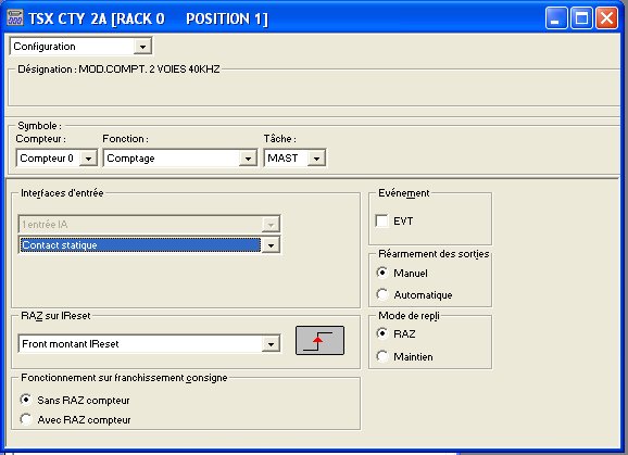

Coté configuration PL7, voir photo jointe.
Je ne vois pas ce qui pose problème, pouvez vous m'éclaircir, merci.

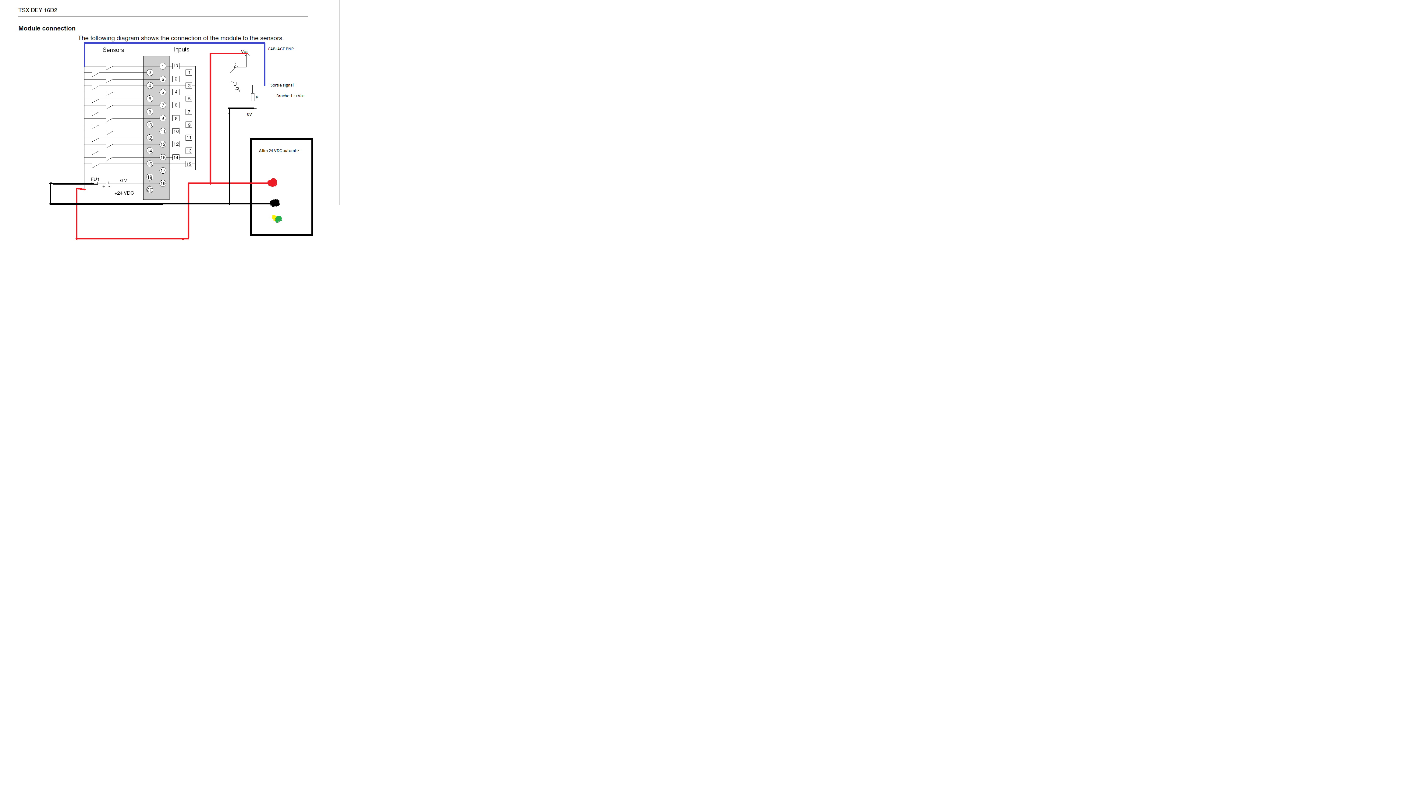

J'ai modifié ma carte de comptage pour une carte TOR TSX DEY 16D2, mais toujours aucune détection....
Re: problème detection capteur
Quel est ton cablage?
- Messages : 2142
Ton schéma est pas trop clair..et si tu as cablé comme dessiné et bien ça marche pas.
Le Noir va direct en borne 17-19 du connecteur d'entrées et à ta résistance
Le Rouge va direct au 2 de ton transistor (+Vcc)
Le Bleu va direct sur la borne (1 ou 2 ou 3 ou ...xx selon l'entrée choisie) du connecteur d'entrées
En faisant tourner ton codeur à la main tu devrais voir la led de ton entrée clignoter (signe que cela fonctionne au niveau électrique).
Sinon débranche l'entrée et met un multimètre ou mieux, un oscilloscope pour voir ce que tu as comme signaux..
Oui c'est bien ce que j'ai fais
et pourtant ....
La carte automate doit elle aussi être alimenté

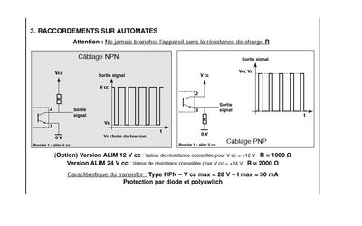

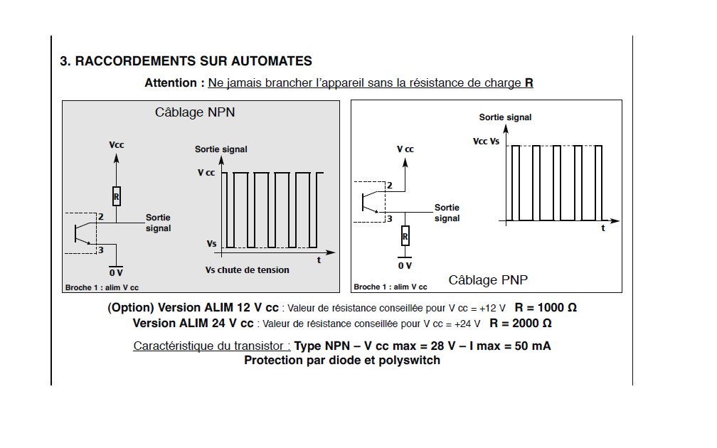

C'est quoi ton capteur ? marque, référence ?
Débitmètre bamomatic, http://www.bamo.fr/cbx/_ftp/msf775-01.pdf
