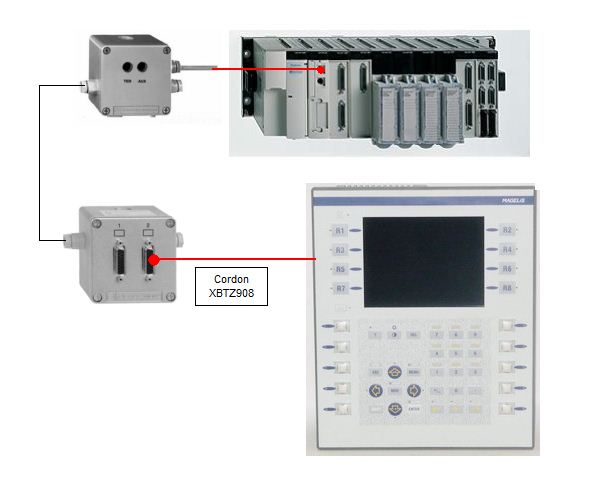

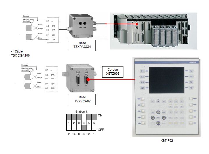

j'ai besoin d'aide sur possibilité de liaison entre automate TSX5720 avec un afficheur Magelis XBT-F024110, auparavant notre automate
communiquais avec un afficheur LAUER, on a décider dans notre entreprise de modifier le système et d'incorporer un nouveau pupitre de
commande comme les autres machines qu'on possèdent.
Merci d'avance.

cliquer dessus pour agrandir
[attachment=0]CaptureXBTF02.JPG[/attachment]

Re: communication TSX5720 et XBT-F024110
