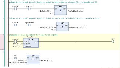

Je travaille actuellement sur mon projet de BTS, dont le but est de piloter une vanne proportionnelle via un automate dans une machine de soudure de ballons. Cette vanne est asservie en débit à l'aide de deux capteurs, chacun pour une branche d'un circuit, branches qui ne peuvent être alimentés en même temps.
Le fonctionnement du cycle est le suivant:
_ Dans un premier temps, la vanne est ouverte au maximum pour envoyer le gaz à plein débit dans le ballon pour chasser tout l'air qu'il contient. Ce temps d'ouverture, qui est actuellement géré par une tempo, devra dorénavant dépendre du volume de gaz qui aura été injecté depuis le début du cycle.
Ce volume est calculé en récupérant les infos des capteurs de débit, et en incrémentant une variable par intervalle de temps régulier avec les valeurs récupérées.
_Dans un second temps, il s'agit d'asservir la vanne avec une régulation PID programmée sur l'automate. Ce n'est pas le sujet de ma question d'aujourd'hui mais j'aurai sûrement besoin d'aide là dessus bientôt ^^.

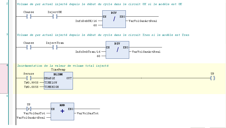

Question matériel: J'utilise un automate TM258LF66DT4L, programmable via SoMachine (LogicBuilder), des capteurs Ifm SD6100 et une vanne proportionnelle Parker (peu importe la référence).
Mon problème est que le clignoteur que j'ai mis en place et qui est censé activer l'incrémentation de ma variable de volume total injecté, ne fonctionne pas. Il s'agit d'un BLINK dont les temps d'état haut et bas sont de 0.5s. J'ai donc en théorie un front montant toutes les secondes.
Si je place mon bloc BLINK sans bobine à sa sortie, le clignotement se fait bien toutes les secondes.
Par contre, si je place une bobine à activer derrière, la sortie du bloc BLINK, une fois qu'elle est passé à 1, reste à 1 et ne bouge plus jamais.
Ma question est la suivante: Ai-je mal compris quelque chose dans le fonctionnement du bloc BLINK?
Voici à quoi cela ressemble: ( Ce screen montre des valeurs d'état haut/bas différentes, car je testais un peu tout à ce moment. J'ai fais le test avec 0.5/0.5 également sans succès.)
Merci d'avance!

On à les infos au moins :D
- pourquoi ne pas utiliser la sortie de comptage du débitmètre ?
- Le blink a un bit "secure" sur son entrée Enable, si cette entrée repasse à zéro alors que la sortie du blink est à un elle restera à un, par contre je ne vois pas de rapport avec la présence ou non de la bobine derrière cela doit fonctionner pareil dans les deux cas.

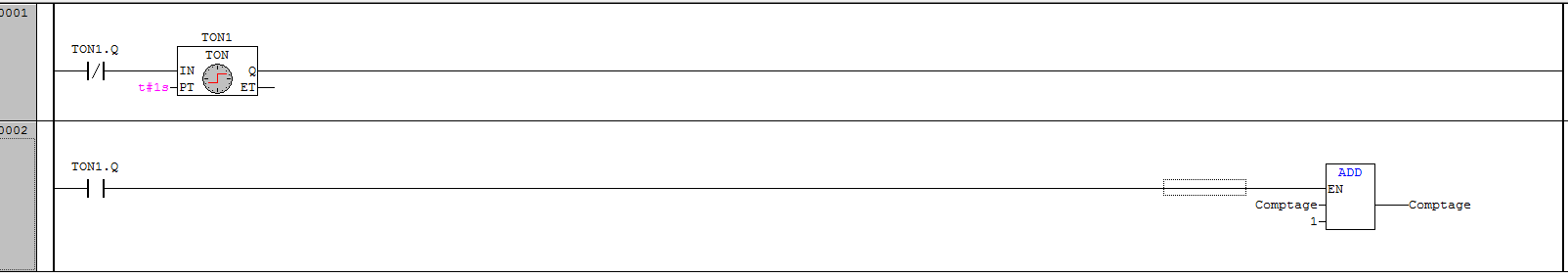

Ce que je peux te dire aussi; pour faire un front montant toutes les secondes, on utilise une tempo TON avec en IN = NOT TON.OUT

Merci pour la réponse rapide :)
- Et bien déjà parce que... Je n'y avais pas pensé :D. Le problème que je vois cependant c'est que mon volume à injecter au total dans un ballon dépend du type de ballon, et plusieurs types sont soudés sur cette machine. Je ne peux donc pas pré-enregistrer dans mes capteurs un volume total (disons 300L) et activer une sortie impulsion pour passer à l'étape suivante du cycle.
En revanche, je peux peut-être le faire avec un volume faible (1L) et activer l'impulsion pour incrémenter un compteur puis comparer avec le volume souhaité.
Je pense que c'est une bonne piste, à creuser :D
- Le bit secure ne change pas d'état, il correspond à l'étape active de remplissage. Il vaut forcément 1. (Oui en gros il ne sert pas à grand chose tel qu'on le voit là).
Il me semble avoir déjà tenté cela aussi, mais je re-testerai à l'occasion.
Merci bien en tout cas :)

J'espère que je t'ai pas embrouillé avec mes histoires de précisions :D
La précision en volume est surement pas très importante dans ton cas, du coup ta solution fonctionneras très certainement ;)
Voilà comment on fait un front toutes les secondes avec une tempo TON
