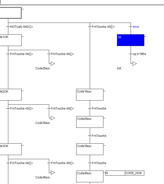

Je comprends pas pourquoi il y'a un blocage dans l'étape op, et que je ne passe pas à la transition op.t>T#5s

parce-que ya écris "error"

oui mais c'est moi qui a écris error qui est le nom de ma transition.
En gros quand il y'a 3 codes consécutifs faux , une étape doit permettre d'attendre 5 seconds.

Il faut connaître les équations utilisées pour les transitions pour se prononcer

Un truc tout bete mais dans "op.t>T#5s" il ne faut pas mettre le T#5s avec le t en minuscule?

Pas de prb T ou t ca passe.

Autre question "bête", le module programme dans lequel est écrit ce SFC reste -l parcouru en permanence quand l'étape op est activée ? :)
