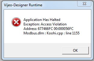

Je suis actuellement sur un projet de modification de programme automate et IHM Schneider, mais je suis débutant sur Unity et Vijeo.
Les modifications sont faites mais je souhaiterais vérifier le bon fonctionnement de mon programme en le simulant car je n'ai pas le matériel sous la main, il est déjà installé et utilisé chez un client.
Pour simuler l'IHM, la fonction "Démarrer la simulation du périphérique" fonctionne bien et je peux animer les affichages en forçant les variables dans la table.
Mais je voudrais établir un lien entre le simulateur de Unity Pro et le simulateur de Vijeo Designer pour simuler les cycles du programme et pas seulement les animations de visibilité sur l'IHM.
J'ai donc suivi cette procédure du site Schneider : http://www.schneider-electric.fr/fr/faqs/FA16911/ en suivant ces étapes :
- Créer un nouveau Gestionnaire d'Entrées/Sorties en Modbus TCP/IP en le configurant en adresse IP locale (127.0.0.1)
- Changer le groupe de scrutation des variables concernées sur ce Gestionnaire d'E/S (ModBus TCP/IP, 127.0.0.1)
- Lancer la simulation sur Unity (l'adresse IP utilisée est bien le 127.0.0.1)
- Cliquer sur "Démarrer la simulation" dans Vijeo Designer
Mais alors je reçois cette erreur (voir capture d'écran) :
Erreur Vijeo.PNG (12.1 Kio) Vu 4696 fois
Je crois comprendre que c'est lié au ModBus mais je ne connais pas la raison de cette erreur... :shock:
Quelqu'un sait d'où cela peut provenir et est-ce que j'ai bien suivi la bonne procédure pour effectuer cette simulation ? :idea:

Généralement en informatique, quand tu as une erreur de type "Access Violation", c'est que tu tente de taper une zone mémoire protégée et/ou non accessible.

As-tu essayé un petit projet simple par exemple une var dans UNITY qui allume un voyant dans VJD ?

Coupe ton antivirus et lance les deux softs en administrateur puis regarde si tu as toujours le probleme

En effet Kaspersky (l'antivirus) est connu pour poser des problèmes avec la simulation ou le webgate, cela dit de mémoire ce n'est pas ce message qui s'affiche.
