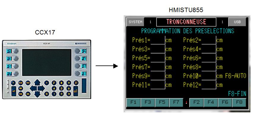

Retrofit du Terminal CCX17
(Retrofit = Opération consistant à remplacer l’afficheur obsolètes par le terminal tactile IHMSTU855 sans en modifier les fonctions ni le programme automate associé)
Dans sa conception de base, le CCX17 se compose d’un certains nombre de messages répartis en groupes de messages, un groupe représente une page écran, visible en mode wysiwyg sous MMI17.
Dans ce cas, il suffit de reproduire ces vues dans les pages écrans du IHMSTU.
l’application peut utilise les types de messages particuliers ci dessous :
Type de message particulier « LST »
La valeur de la variable associée au message indique le numéro de message à aller chercher en mémoire et l’afficher dans le champs de la variable.
Type de message particulier « Hors groupe » :
C’est des messages qui ne font pas parties d’un groupe et qui doivent s’afficher sur la page en cours, en dynamique à la demande de l’automate.
Si l’application utilise ces types de messages particuliers, la méthode de base n’est plus possible dans ces cas il faut passer par un script qui émule le terminal CCX17.
