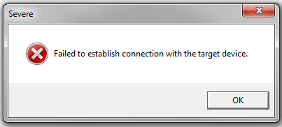

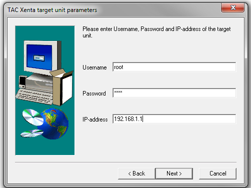

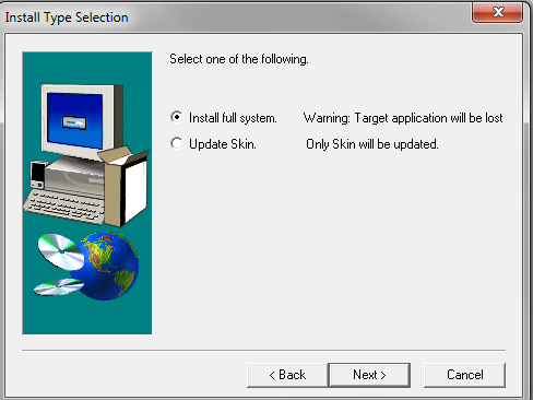

Je vous demande de l'aide parce que j'ai un problème de connexion entre un PC et un API TAC Xenta 711.
Pour mon utilisation je dois formater souvent l'API et lorsque j'essaie de réintroduire le firmeware, une fenetre m'indique une erreur de connexion (essais fait sur W7 et W XP).
Voici la procédure que j'utilise pour faire cela :
- Pour la liaison physique, je paramètre l'adresses IP dans mon PC et je la raccorde avec l'api.
- Je formate le programme et le firmeware avec le Hyper Terminal de Windows XP.
- J'ouvre le logiciel de mise à jour du firmeware et je suis les instructions pour créer la connexion entre PC et API mais lors de la connexion, une fenêtre m'affiche erreur de connexion avec la cible.
J'envoie aussi ci joint quelques photos de la procedure
Etape 1 Mise a jour firmeware
Etape 2 Mise a jour firmeware
Fenêtre erreur de connexion

quelle est l'adresse IP du PC ?

L'adresse IP du PC est 192.168.1.10
Messages : 7810
Re: PProblème de connexion avec un TAC Xenta 711
adresse OK

L'API a vraiment 192.168.1.1 comme IP?
Tu es connecté en direct, sans par feu ou autre chose du genre?
