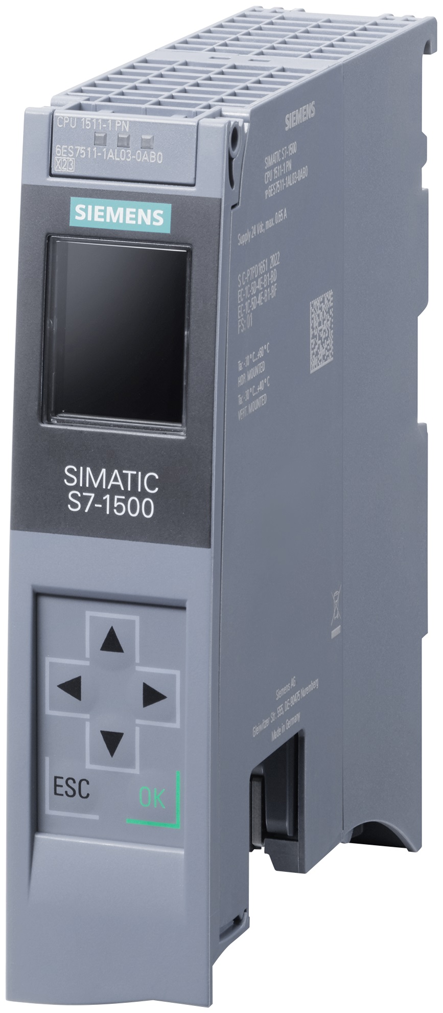

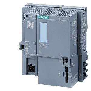

Bonjour a tous,
Quelle est la difference entre une CPU type
ET200SP 6ES7 510-1DK03-0AB0
ou une CPU 6ES7 511-1AL03-0AB0
Je ne trouve pas vraiment de difference ?
Au niveau prix ? performance ?
Quel avantage de l'un par rapport a l'autre ?

La CPU ET200SP est au format et200 et te permet d'utiliser des module et200 directement, elle se monte sur rail din. Ces CPU sont également limitées en performances par rapport aux autres mais ça en fait une solution plus économique également tout dépend du type de machine. La connectivité réseau est également plus limitée. si c'est pour une petite machine, la version et200 est plus interressant, les modules e/s étant généralement moins chers.

Pourquoi la connectivité est limitée ?
Je pensais que c'était 1 Port Profinet avec lequel tu peux aussi déployer le serveur/client Modbus TCP un comme une S7 1511.

Caractéristique Réseau CPU 1510SP-1 PN CPU 1511-1 PN
Nombre max. d'esclaves (IO Devices) 64 128
Nombre max. de connexions totales 88 128
Nombre de connexions réservées ES Max 64 Max 128
OPC UA : Les deux supportent le rôle de Serveur et Client. Cependant, grâce à sa mémoire de données plus large (1,5 Mo contre 1 Mo), la CPU 1511 peut gérer des structures de données OPC UA plus complexes.
