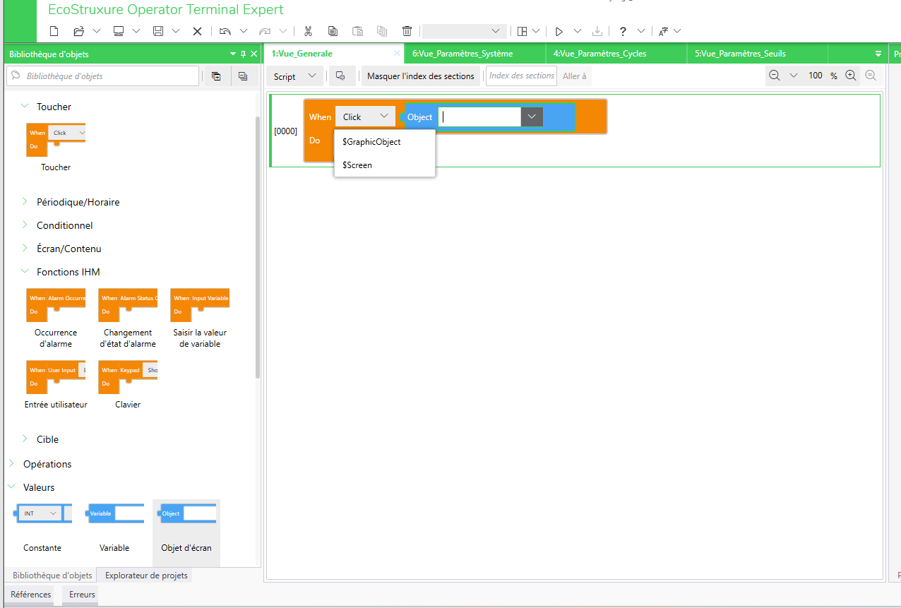

J'ai suivi la FAQ000254709 du site SCHNEIDER https://www.se.com/ph/en/faqs/FAQ000254709/.
J'ai un problème avec le script de déconnexion : mon bouton/switch à pour NOM « LogOut».
Dans le script de l'écran, j'ai sélectionné « Clic » et « Objet », mais aucun objet n'apparaît à l'écran, seulement « $GraphicObject » et « $Screen ».
Comment faire pour que mon bouton « LogOut » s'affiche correctement dans ce script ?

Dans la liste, sélectionne "$GraphicObject" puis ajoute un "." et tu auras la liste des objets graphiques.
Alors tu pourras sélectionner "$GraphicObject.LogOut".

Salut Bruce, merci pour ton retour, c'était tout con :lol:
