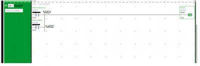

Bonjour, je viens vers vous car j'ai un problème que je ne comprend pas.
Mon %m23 refuse de s'activer alors que rien ne l'en empèche.
Si joint une screan ou on voit que %m21 s'active bien mais pas %m23
et quand je remplace m21 par m23 elle ne s'active pas non plus
Si quelqu'un pouvait m'éclairer la dessus, merci d'avance pour votre aide
Edit : je suis en simulation

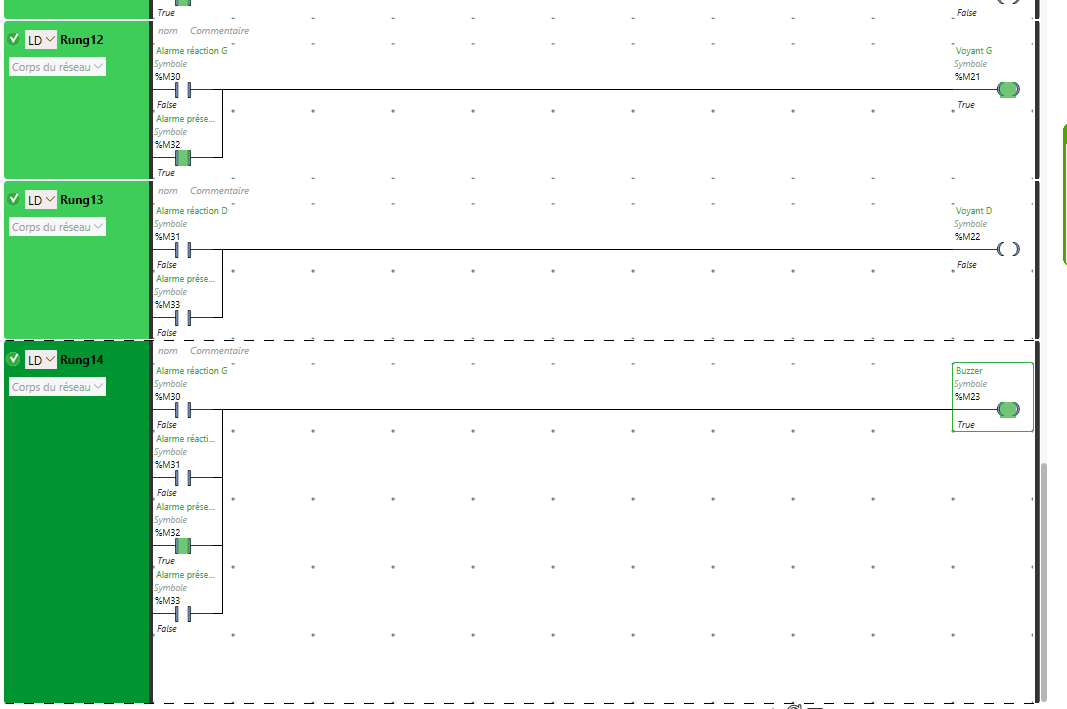

D'après l'impression d'écran, %M23 est utilisé ailleurs dans le programme, il est probable qu'il soit maintenu à zéro ailleurs: à vérifier.

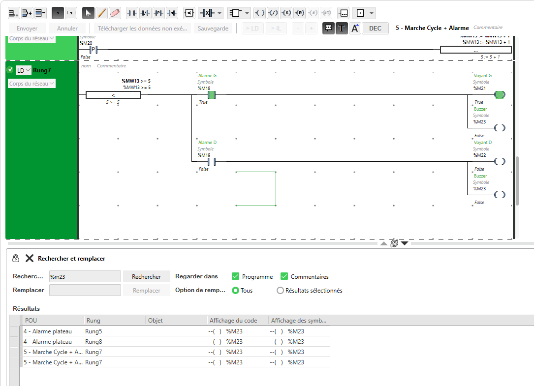

C'est la dernière écriture qui compte pour l'automate.
Dans ton cas %m19 est à 0 et il "écrit" ton %M23 à 0

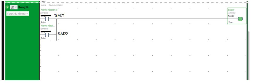

Ok merci pour la réponse, du coup je vais revoir mes activation voyant et buzzer
Edit :
du coup j'ai reprogrammé de la manière suivante et ça fonctionne nikel, merci pour l'info

En fait ca je peux pas par ce que je peux avoir le voyant sans le buzzer
Par contre je suis casiment sur d'avoir programmé des automates qui prenait mon premier ladder comme un ou, apres c'était du imo, ca fait pas longtemps que je suis passé à schneider.
