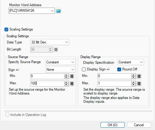

C'est possible! Mettre en 32 bit dec

Ça c'est pour l'affichage de ce double mot mais ça ne me permet pas de travailler ce mot en script ou autre
Du moins si j'ai bien compris :roll:

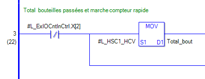

En fouillant dans mes programmes, j'ai trouvé ça :
Capture d’écran 2025-11-26 140552.png (1.59 Kio) Vu 2442 fois
Capture d’écran 2025-11-26 140441.png (5.09 Kio) Vu 2442 fois
Ça charge un compteur rapide dans une variable integer qui monte jusqu'à 380 000.
Affichage en 32 bits dec.

Merci, mais c'est le mot que je reçois qui est en 32bits, je travaille avec un logo qui lui ne gère pas non plus de double mots si j'ai bien compris et le proface me propose que des Adresses de mots et pas de doubles :?

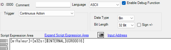

Par contre, on peut definir deux variables en float:
Capture d'écran 2025-11-28 110717.png (1.16 Kio) Vu 2359 fois
Puis dans le scirpt, dir que valeur = USR:
!! Verifier que Bit Lenght = 32 bit et pas 16 bit
Capture d'écran 2025-11-28 110758.png (10.72 Kio) Vu 2359 fois
Puis dans le probgramme ladder, vaire comme ca:
Capture d'écran 2025-11-28 110904.png (1.7 Kio) Vu 2359 fois
La valeur "Final" aura donc la valeur de notre USR diviser par 100
