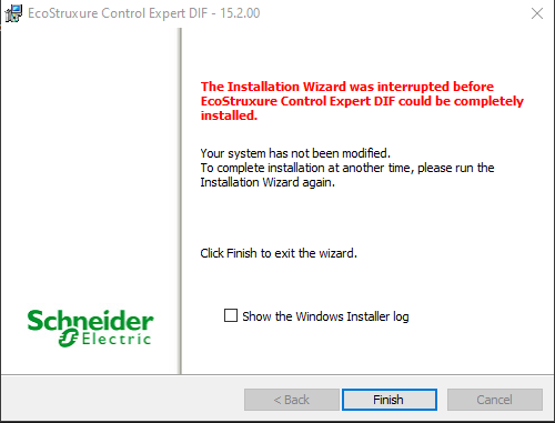

Quelqu'un a réussi à installer Control Expert Diff 15.2 ?
Sur 2 pc (W10), l'install plante avant la fin avec un message laconique :
J'avoue ne pas avoir décortiqué les logs ; j'en avais besoin en urgence...

Avec juste cette fenêtre finale, c'est difficile de deviner le problème.
L'installateur a peut-être échoué au moment de vérifier/installer les dépendances.
J'ai déjà eu un problème d'installation - mais je ne sais plus avec quel logiciel Schneider - à cause du composant Microsoft Edge WebView2 : ça disait que j'avais une version plus récente et cela provoquait l'annulation de l'installation principale ! Je m'en étais sorti en remplaçant le fichier d'installation WebView2 par une version plus récente (fichier MicrosoftEdgeWebView2RuntimeInstallerX86.exe qui se trouve dans le sous-répertoire ISSetupPrerequisites).
Quelle est la version de Control Expert déjà installée ? La version de Windows ?

Control Expert 15.3 (et tous les HF) et Windows 10 22H2 à jour sur les deux postes.

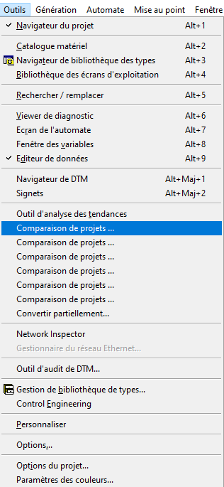

J'en ai plus besoin, là, mais je viens de m'apercevoir que ça m'a bien plombé Control Expert lui-même en pourrissant le menu "Outils" : Une ligne par tentative d'install !
Et si j'ai le malheur de cliquer dessus, c'est plantage direct !
Bon, je fouillerai quand j'aurai 5 minutes 3/4 d'heure...

Sans voir les logs impossible de dire d’où vient le problème. Quoiqu'il en soit ça devient parfois très compliqué d’installer des softs. récemment j'ai galéré pour installer un soft SEW, j'avais lancé l'install comme admin mais par la suite le soft voulait installer d'autres composants pour lesquels je n'était pas admin et l'install ne se finissait jamais sans aucun message d’erreur. C'est le "gars de l'informatique" de chez nous qui m'a débourniqué le truc. Pour une fois il a servi à quelque chose

J'ai eu le même problème il y a 2 mois en voulant l'installer.
Il faut désinstaller License Manager car il y a un bug avec les versions supérieures à la 2.10. Une fois l'installation terminée tu pourras remettre la dernière version de License Manager.
Voir la FAQ de SE => https://www.se.com/be/fr/faqs/FAQ000268375/

Oui effectivement, c'est à ce moment-là que l'install plante.
Pénible, ces softs qui cherchent à installer ce qui l'est déjà !
