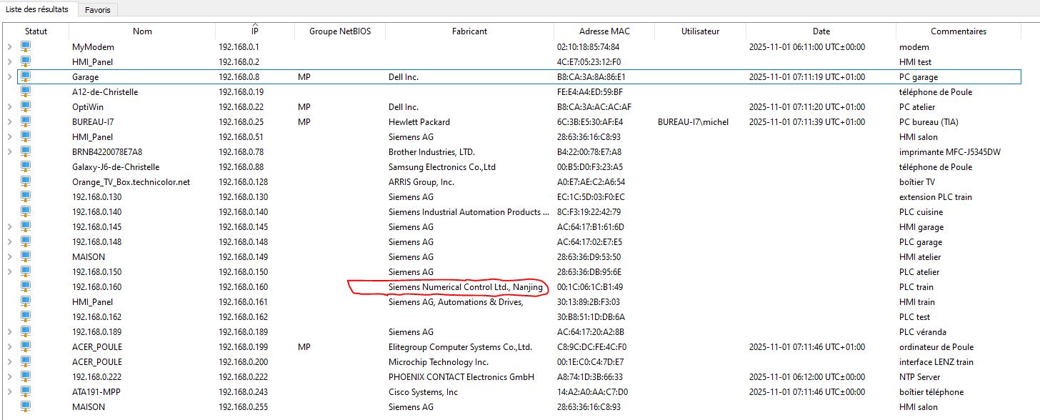

Les CPU 1214 viennent d'une autre galaxie, j'ai eu 2 expériences fâcheuses avec ces références:
-un automate "embarqué" qui passait régulièrement en stop à la mise sous tension : remplacement
-un automate "sorti de la boîte" qui ne voulait pas communiquer avec TIA : situation redevenue normale après
la réinitialisation aux paramètres usine avec Proneta.
Evidemment, quand on alerte Siemens, la date de garantie est fatalement expirée, si on a un peu de sous,
on rachète le même et on en replace le contenu par celui de la CPU défectueuse, alors ils en envoient un nouveau.
Ceci dit, la référence sur la vue réseau fonctionne parfaitement bien malgré les nombreuses coupures
d'alimentation et autres transitoires...
