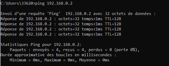

Cette passerelle je sais pas trop mais si je ne la renseigne pas je ne peux pas enregistrer mon adresse ip
j'ai crée un réseau domestique sur le magelis j'ai recu un mot de passe de 10 caractères que je n'ai pas renseigné sur le pc
En plus j'ai un peu devalidé le pare feu window sur mon PC
maintenant j'ai ca sur le PC J'avance ou pas, est ce que c'est la réponse d'un ping correct ? En tout cas tjs pas de transfert possible de l'application avec vijeo

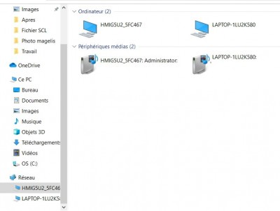

Re: 1 ère connexion HMIDT952 a console PC pour transfert programme
je réussi a écrire des fichiers du pc vers le magelis j'en déduit que la liaison est bonne.
Par contre vijéo ne trouve pas la cible.

Mais tout d'abord çà y est j'ai enfin transférer ce matin l'application. Un ange est passé au dessus de ma tête m' afait lancé le RUNTIME comme ca pour voir qu"il est bien en attente de téléchargement ..... et puis ma main est allé lancer le transfert. Et là miracle la cible est reconnue le transfert s'opère.
Bon pendant le transfert le Magelis s'éteint mais pas de souci c'est normal puis au redémarrage le transfert se poursuit.
Bon c'est pas compliqué mettre le câble réseau sur le bon connecteur (attention à la RS485)
Configuré une adresse IP dans le panneau de configuration centre reseau et partage (pas dans RUNTIME)
Se placer sur un réseau domestique (je vais creuser un peu parce que je maitrise pas ces différents domaines bureau domestique et public je sais pas encore si ce paramètre est important pour réussir la com)
Lancé le RUNTIME sur le MAGELIS RUNTIME IS downloading ...
tu parles il fait rien il attend ! Ah oui il dit Please wait !!!!!!! mais c'est lui qui WAIT
