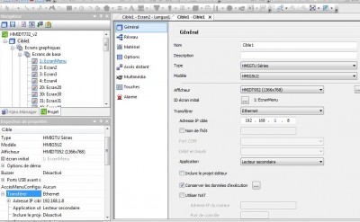

je viens de mettre sous tension cet afficheur HMIDT952 avec box HMIG5U2.
J'ai configuré l'adresse IP dans le magelis.
Dans le PC de programmation j'ai mis aussi une adresse avec le même domaine.
Il y a surement des choses à faire car le transfert ne se fait pas ni par un câble réseau ni avec le câble USB XBTZG935. Je n'arrive pas à pinger le magelis.
Quelqu'un a t il un tuto ou peut m'aider pour maitriser cet afficheur je ne trouve rien sur la mise en service logicielle de cet afficheur.

Bonjour, eh bien pour l'instant je n'ai que l'écran window sans message d'erreur. J'ai mis un câble réseau entre mon PC et l'afficheur mais je n'ai pas de voyant vert qui clignote à coté de la fiche réseau
Coté VIJEO j'ai
Erreur1800 cible impossible de trover la machine cible definie
Coté VIJEO j'ai

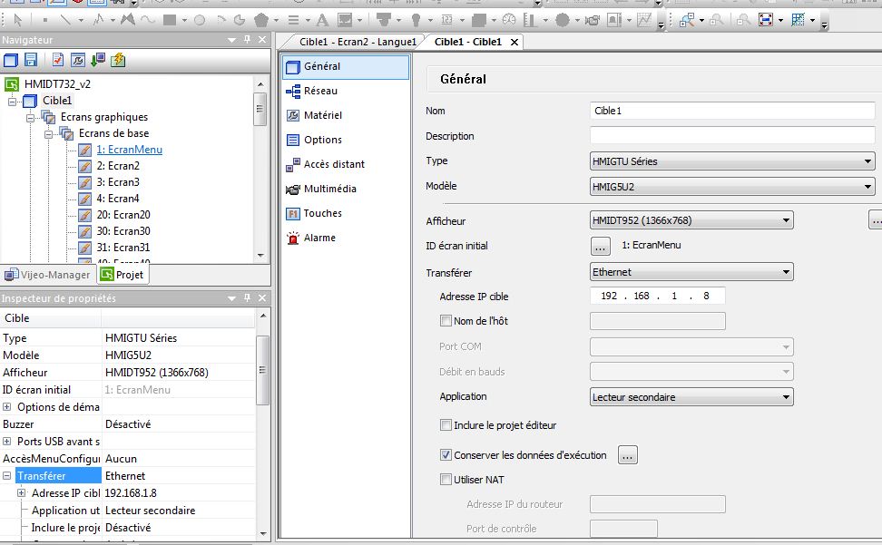

Re: 1 ère connexion HMIDT952 a console PC pour transfert programme
oui voila le message
rreur1800 cible impossible de trouver la machine cible definie
J'ai aussi le câble usb XBYZG935 je change dans général ethernet par usb mais rien ne se passe et j'ai le meme message d'erreur
L'adresse ip est 192.168.0.2
ok je vérifie
j'ai bien un HMIG5U2 avec sortie vidéo DVI et l'écran est un 19''
et dans la config j'ai
hmigtu Séries
HMIG5U2
hmigtu Séries
HMIG5U2
