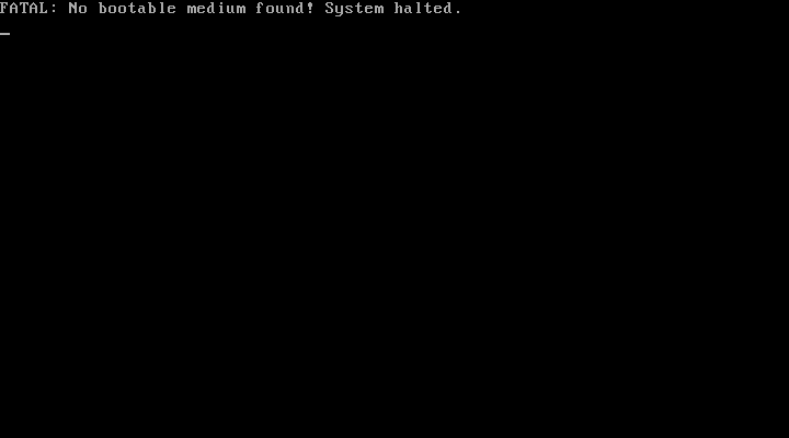

J'ai laissé dans Ordre d'amorçage: Disque Dur.
Extinction de la machine, puis plusieurs démarrages mais NADA...

Ça affiche quoi quand ça plante ???

ça
Re: Cherche solution pour TSX47
c'est écrit FATAL en rosbif, ça doit vouloir dire c'est la fatalité
ceci dit, si t'arrive à faire marcher toute cette drouille on va te décerner une médaille.
LOL

:) Cela avait l'air simple avec le tuto :)
Je vais aller voir quelqu'un qui a un TSX47 et un PC paramétré pour se connecter dessus (avec virtual PC). En comparant les config, je vais peut-être pouvoir découvrir la vérité.
Messages : 2242
Normalement c'est très simple en effet, l'erreur que tu obtient c'est comme si tu n'avait pas de disque dur ou qu'il n'y avait pas d'OS bootable dessus. Essaye de renommer ton disque sans mettre d'espace dans le nom, par expérience je sais que VirtualBox n'aime pas forcément ça. Je vois aussi dans ta config que tu a un Go de RAM et deux processeurs, essaye 512 Mo avec un seul processeur, OS/2 est in OS ancien qui ne tournait pas du tout avec les configurations matérielles d'aujourd'hui.

J'ai fait les modifications mais toujours rien.
Je vais comparer avec une autre machine pour voir ce qui cloche, et je reviens ici.

J'ai installé Microsoft Virtual PC sur mon PC, impeccable.
OS2 fonctionne, XTEL aussi.
Plus qu'à tester la connexion au TSX47....

me semble qu'il faut de l'usb 2 et pas 3

j'aj paramétré en usb1, on verra bien
