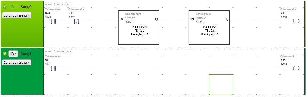

itasoft a écrit : 04 juil. 2024, 17:41 ça revient exactement au même que de mettre le %M1 à la sortie de la tempo,LOL
Certes mais si c'est un contact NF ?
Re: sortie temporisée
Posté : 05 juil. 2024, 14:53
par roudy
andala a écrit : 05 juil. 2024, 12:24
Bobine inverse alors.
C'est quand même plus simple à relire dans un même RUNG et encore plus sur une même ligne.

Seule Traduction de l'extrait du schéma ci dessous, tempo double TON/TOF
--------------clic zoom----
La bobine X1 doit apparaître et de ce fait le contact X1 peut être utilisé partout dans le programme

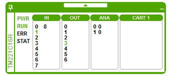

En fait mon programme a plusieurs ligne et je ne maîtrise pas totalement le contenu du programme car j ai bêtement traduit mon schéma elec. Lorsque je le teste j aimerai pour avoir sur une seule page des boutons pour simuler mes entrées et visualiser les sorties. J ai beaucoup de ligne sur mon programme, avec des tempo,... et je n arrive pas à tout suivre 😀
Posté : 07 juil. 2024, 15:42
par itasoft
Quand on lance le simulateur il apparaît un cadre ou on peut visualiser les E/S et forcer les entrées pour tester le programme
